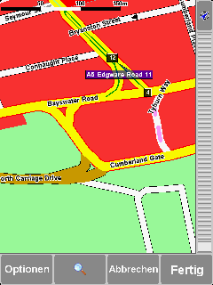

    Ja, wenn Du bei TT in der Kartenansicht reinzoomst, dann ne Strasse anklickst, dann sieht man auch die Hausnummer. Ich hoffe, dass es das ist das was er meint.

    Ich kann mit Deinem Bild nicht viel anfangen. Sind die 4 und 12 Hausnummern?
    Ja, die 4 befindet sich am Anfang der Strasse -> erste Hausnummer auf dieser Seite der Strasse.
    Die 12 befindet sich bei der Kreuzung zum Connaught Place -> also die Hausnummer die mit dieser Strasse kreuzt.
    Und das blaue Feld mit der 11 hinten ist der Punkt an dem sich das Haus 11 in der Edgware Road befindet. A5 ist nur die ne Bezeichnung so wie die B5 in HH

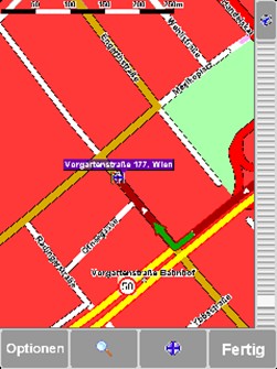

  • Grüß Euch!
    Bitte könnt ihr mir im Zusammenhang etwas erklären, da ich noch kein Navigationssystem besitze, aber oft und viel mitlese, aber eben keine Praxis habe.
    In Wien 1020, also 2. Bezirk Leopodstadt, gibt es drei, parallel zur Donau verlaufende Straßen, die Wehli-, die Engerth- und die Vorgartenstraße, die in ihrer ganzen beträchtlichen Länge (2 - 3 km) mehrmals, wie durch Park, große öffentliche Bauwerke, etc. unterbrochen sind.
    Wenn man nun als Ortsunkundiger vom Navi über die Südosttangente A 23 aus Richtung Süden nach Wien in eine dieser Straßen geführt werden möchte, wäre Hausnummerngenaue Eingabe meines erachtens schon gut, denn jede dieser Straßen hat Hausnummer weit über 100, sogar an die 200. Wie soll sich da ein Ortsunkundiger zurechtfinden. Ich kann mir vorstellen, da es in Wien mehrere solcher Beispiele, aber möglicherweise auch in anderen Großstädten solche Straßenzüge gibt, das das ohne Haunummerngenau schwierig wäre.
