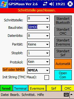

    Wenn Du GPS-Maus öffnest, dann wählst Du mit Schnittstelle den COM-Port an Deinem MDA aus. Kann sein, dass dieser bei Dir 2 ist. Wenn Du dann auf Open Com gehst, dann sollte sich ein Fenster öffnen und dort solltest Du Daten sehen können.
    Wenn ja, dann hast Du zumindest schon Verbindung zur Maus und sie sendet Daten. Wenn Nein, probierst Du mal verschiedene Geschwindigkeiten aus.
    Meine Bilder:
    Bild 1.
    Hier habe ich eine Bluetooth Maus auf Com 8 mit der entsprechenden Baudrate angeschlossen. (bei BT halt so hoch, normal wären bei der RGM 4.800)

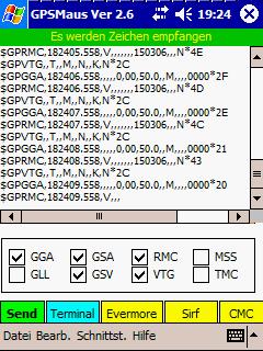

    Bild 2.
    Hier siehst Du das Fenster, welches sich von selber öffnet, mit den Daten der Maus, wobei diese keine Positionsdaten liefert, da ich das ganze im Haus gemacht habe.
    Wie schaut dies nun bei Dir aus?
