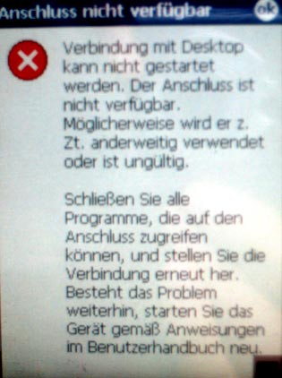

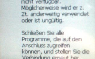

    also ich habe die GNS 9830 Kabelgebundene TMC Maus. Leider kommen bei meinem XDA II immer folgende Fehlermeldungen wenn diese in die Brodithalterung gesteckt wird und der XDA mit der Maus verbunden wird.
    1. Status: Gerät verbunden
    2. Benutzerinformationen gültig
    3. Anschluß nicht verfügbar......
    ..siehe Bilder! (das untere kommt zuerst als Meldung, dann das mittlere und dann das obere!)
    Was kann das sein, es war zwar immer dass diese Meldungen kommen nur jetzt geht mein Navi (Mobilenavigator 5) nicht mehr, hängt sich nach kurzer zeit immer auf, ohne GPS Maus kann er aber super Routen simulieren.
    Danek für Hilfe und Tipps!!

    Das sieht aus, als ob ActiveSync noch im Hintergrund aktiv ist....
    Ist der Haken bei >>Einstellungen >>Verbindungen >>Übertragen >>"Alle eingehenden Übertragungen empfangen" raus?
    Hast Du eine IR-Tastatur installiert? Der Treiber muss auch ausgeschaltet werden.
    Wenn Du damit nicht weiter kommst, dann tippe ich >erstmal< auf eine nicht ganz korrekte Beschaltung des Anschlusssteckers der Brodit.

  • Hallo fancy1
    Schau mal auf Deinem PDA unter
    Start==Programme==AktivSync
    nach. Dann weiter unter Extrs und geh die dort angezeigten Optionen mal duch. Hoert sich an, als ob da ein mobiler Zeitplan eingetragen waere.

  • DerGreen
    Danke, nach Deiner Anweisung ist das Häkchen wirklich vor Zeitplan gewesen, teste es morgen mal und berichte - DANKE!!!

  • @ Alfred (900SS-97)
    Danke für Deinen Tipp, die Fehlermeldungen wie sie in den Bildern oben die ich gepostet habe sind jetzt weg!!!
    Allerdings ist das Problem immer noch da und es ging ja früher auch nachdem die Meldungen weggeklickt wurden!
