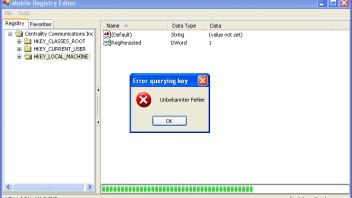

  • danke concor für deine mühe .. aber ich denke ich habe da wohl ein montags-gerät erwischt
    leider bekomme ich beim versuch die HKEY_LOCAL_MACHINE aufzurufen eine fehlermeldung
    der ladebalken schafft es gerade so bis kurz über die mitte
    und bringt mir dann die meldung "unbekannter fehler"
    falls du noch die nötige gedult mit mir aufbringen könntest wäre ich dir sehr dankbar für jede hilfestellung ;)
