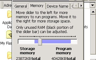

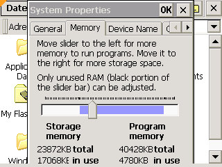

    Zu deinem Speicher !
    Du weißt das MN6 den Speicher gnadenlos runterregelt.?
    Ich finde es oberwichtig das MemoryManagement ab zu schalten !
    Um dann manuell einen vernünftigen Wert einzustellen.
    also wenn MN6 41MB Arbeitsspeicher hat, ist das vollkommen ausreichend.
    Somit bleiben dir dann noch ca. 23Mb für Programme im Gerät.
    Aber gehe da nicht an die Grenze.

    Wei ich bereits jetzt an der Speichergrenze bin.
    Und es ist nichts weiter zusätzlich zum Original, auf dem PNA-Speicher, als Dein Desktop-Free.
    100 Byte mehr, und es kommt eine Fehlermeldung in der Art:
    "Zu wendig Speicher, machen Sie Speicherplatz frei, sonst gehen Sie das Risiko ein, daß Programme nicht mehr richtig ausgeführt werden können"
    X(
