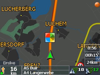

  • kurz nach dem Medion-Update bin ich Richtung Holland gewesen und hatte zwischenzeitlich bis zu 12 Sats! Und das bei ständig eingeklappter GPS-Antenne!
    cruisa
    Einmal editiert, zuletzt von cruisa ()
    Original von cruisa
    cruisa
    Hallo cruisa
    Mich wuerde ein LogFile von einer solchen Fahrt interessieren. Wenn Du nochmals irgendwo unterwegs bist, waere es nett wenn Du ein LogFile aufnehmen koenntest.
    Original von cruisa
    hhmmm...LogFile!? Wat isn dat?
    Hier noch ein Screenshot von der Fahrt
