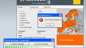

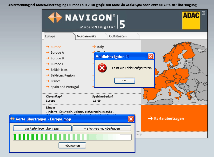

    Problem: bei jedem Versuch, Europa (ca. 1,3GB)
    auf die 2 Gig ScanDisk SD zu übertragen erscheint
    nach ca 90% der Übertragung eine Fehlermeldung
    und die Aktion wird abgebrochen.

  • das kann daran liegen das der cardreader nicht mit den großen sd karten umgehen kann.
    ich würde die SD-Karte zur Sicherheit nochmal mit fat (16) formatieren und dann erneut den Versuch im Cardreader machen. Mein Vorredner hat ja auch schon darauf hingewiesen, dass manche alten Geräte mit den größeren Karten nicht zurechtkommen. Populär ist in diesem Zusammenhang heute der externe HAMA-Reader für um die 10 EUR.
    Harald
  • Hallo NaviMan06,
    1. Es gibt Kartenleser/ schreiber, die keine 2GB beschreiben können.
    2. Du solltest nicht über ActiveSync kopieren, sondern die Karte im
    PC-Kartenleser/ schreiber formatieren mit FAT, bzw. FAT16
    3. Von der CD1 die Dateien Autorunce, Mnavdce und die Europamap direkt von
    der CD auf die SD-Karte kopieren.
    4. Wichtig! Bevor die Karte herausgenommen wird, im Kopiermenue "Karte
    auswerfen" anklicken.
    Dann die Karte in das Navi und mit einem Soft-Reset starten.
    Gruss Karl
