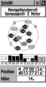

  • Ich habe auf den Kanaren bei diversen Trackaufzeichnungen (u.a. auch mit dem e-Trex) mehrmals DGPS empfangen (bei Genauigkeiten von 2m).
    Kann man den Empfang von DGPS auch noch im ActiveLog nachweisen, oder gibt es darin keinen Hinweis darauf?

    Hallo Miguel
    Schade das Du nur das Bild angehangen hast. Im wirklichen LogFile haette man das auch gut erklaeren koennen. So kann ich Dir nur sagen das der SAT33/39 z.B. DGPS-SATs sind. Die sind, ohne Dein Programm zu kennen, auch anders farbig unterlegt.
  • Hallo Miguel,
    in der Tat, Egnos-Empfang hat mir letztes Jahr im Urlaub auf Gran Canaria auch wesentlich mehr Spaß gemacht als bei uns in alpinen Breiten.
    Ich hab mir gerade meine Logs von damals in TTQV nochmal angeschaut. Jedoch ohne Hinweise auf DGPS. Ich wüßte auch nicht in welchem Datenfeld des Active-Log sowas eingetragen sein könnte.
    Meine Erkenntnis also: Nein.

    so kenne ich das nicht, das scheint eine Funktion neuerer Garmins zu sein.
    Ich weiß aber, dass die Garmins - die älteren zumindest - NMEA-Protokoll senden können. Geht aber m.W. nur, wenn ein "Auffanggerät" per Kabel angeschlossen ist. Und im NMEA-Protokoll gibt es eine Kennung für DGPS-Empfang, zu dem auch EGNOS zählt. Im gpx-File ist diese Kennung nicht vorhanden - auch nicht im rte.
    Um die EGNOS-Kennung zu sehen müsste man nun den Garmin per Kabel als Maus mit einem PDA oder PC verbinden.
    Mehr über NMEA-Protokolle steht in FirstStep.
    Original von karomue
    Das ist das Problem - das Auffanggerät. Wenn man mit einem GPS-Handheld unterwegs ist, hat man es selten an den PDA angeschlossen. Und intern speichern Garmins tatsächlich nur Position und Zeit/Datum, noch nicht einmal alle die Höhe ... Hinweise auf die Empfangsqualitt - egal ob EGNOS/WAAS oder nicht, Anzahl Sats und Stärke etc, fehlen völlig.

    so, ich habe nun endlich mal mit dem PPC ein NMEA LogFile aufgenommen.
    Nachdem es weder im Garmin ActiveLog, noch in Ozi .plt Dateien und den Aufzeichnungen der RBT3000 keinen Hinweis auf DGPS-Empfang gibt, ist hier schon mehr zu erkennen.
