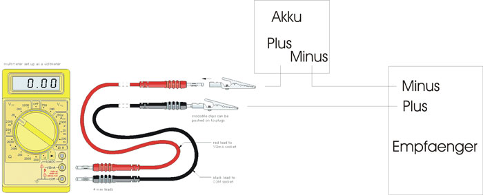

    Dann wird es schwierig, weil ich Deinen Empfaenger vom Aufbau her nicht kenne. Vom Grundsatz her kannst Du nur den Akku rausnehmen, dann den Minus vom Empfaenger mit dem Minus des Akkus verbinden und in die Plusleitung Deinen Strommesser schalten. Ist Frickelei, aber anders geht es nicht. Es sei denn Du hast eine separate Stromversorgung dafuer.

    Ich moechte Dir ja nicht zu nahe treten, aber vielleicht solltest Du dazu einen Freund befragen, der damit umgehen kann. Wenn Du das nicht moechtest, dann kannst Du auf eigene Gefahr hin das so machen.

    ... und den Schalter auf 200m, ist im Bild ganz rechts....
    Würde aber auch empfehlen, jemand damit zu betreuen, der das kann. Die Anschlüsse an den Akku und die Maus sind mit Krokodilklemmen meist nicht zu erreichen!
