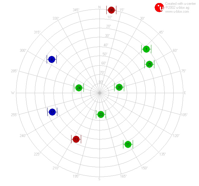

  • So,
    hier nun das neue Log File.
    Zur Info, Maus im Auto auf dem Amaturenbrett, keine Metalbedampfte Scheibe, freie Sicht.
    Dann bin ich mal gespannt ob sich was geändert hat!?
    Noch eine Info, nach dem Log habe ich mal MN|5 gestartet, wie im Log
    6 Sat's aber einen HDOP Wert von 2.2. So wie ich das bisher mitbekommen habe ist dies doch ein eher schlechter Wert oder?

  • Hallo mind,
    sieht für mich nicht schlecht aus, mit der Ausnahme, dass die max und min-Werte der Empfangsstärke nicht gerade berauschend sind. Der max liegt eigentlich zu tief - 1 mit 34, 11 mit 30, 20,23,24,25 mit 32 db - der min zu hoch - in obiger Reihenfolge 16, 24, 18, 19, 20, 19.
    max sollte eigentlich heute bis über 40 gehen, min bis in die Gegend von 13 bis 10.
    u
    Der HDOP könnte besser sein, aber 2,2 ist noch nicht wirklich schlecht. Der Durchschnitt ist übrigens 1,93, es sind auch viele Werte mit 1,8.
    Sonst ist eine Höheneinschränkung von S über W nach N unter rund 35 ° zu sehen. Frage dazu: Abschattung vom Einbauort?

    Hallo
    Das ist nicht eine Frage des Abstandes zum naechsten Haus. Das LogFile ist im Stand aufgenommen. Wenn Du nun ein Fahrzeug mit einer steil stehenden Scheibe hast und die Ausrichtung des Fahrzeugs bei der LogFileaufnahme nach Osten gezeigt hat, dann kann das Bild durchaus normal sein. Die SATs im Westen werden nicht gefixt, wobei nach meinem dafuerhalten die beiden SATs 4und 17 gefixt haetten werden sollen. In diesem LogFile sind die Aussetzer, die ich in Deinem ersten LogFile faelschlicherweise als GPS-Unterbrechungen interpretiert hatte, nicht zu sehen. Ja, die Empfansgpegel sind nicht sehr hoch. Allerdings gibt es nirgends eine Vergleichsmoeglichkeit, bei der man im Navhhinein die am Aufnahmeort herschenden Empfangspegel kontrollieren kann. Den HDOP-Wert von ca. 2 auf die Hoehe der Empfangspegel zurueckzufuehren ist nicht realistisch. Der HDOP-Wert ergibt sich nicht aufgrund der Hoehe der Empfangspegel, sondern aufgrund der SAT-Stellung am Himmel, bzw. der SATs die zum Fix herangezogen werden.
    @Charly,
    die unteren Empfangspegel sind zwar in der von Dir genannten Hoehe, sagen in diesem Fall aber ueberhaupt nichts aus. Denn der Empfaenger verliert bei diesen unteren Pegel den Kontakt zu den SATs nicht. Daher kann man hieraus lediglich ableiten das eben teilweise nicht mehr Pegel vorhanden war. Die SATs bleiben weiterhin gefixt.
    @tom
    Schau mal in meine Signatur. Am 6.4.2006 haben wir in Koeln ein Usertreffen, wenn Du Zeit und Lust hast schau doch mal vorbei. Wenn Du nicht kannst wuerde ich trotzdem gerne mal einen Vergleich zu meinem 5843 machen. Oder Du nimmst nochmals ein LogFile in der Fahrbewegung auf. Wobei man daraus den Vergleich dann besser ableiten kann. Leider ist Dein Fall grenzgaengig in Sachen Interpretation. Das erkennst Du sicher auch schon daraus, das Charly und auch ich, uns hier nicht so recht einig sind. Das passiert recht selten.
