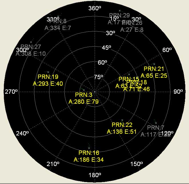

    Die blauen Balken sind sat in use, die grauen in view. Unterschied: in view sind die, die derzeit sichtbar sind. Die in use sind in "Gebrauch", wobei es gerade bei modernen Mäusen nicht mehr unbedingt so ist, dass gut sichtbare sats mit ausreichendem Signalpegel auch in use genommen werden müssen. Das entscheidet die Maus-SW-alleine und das ist manchmal nicht mehr erklärbar.
    Original von Andi_RS
    Bei dem LogFile Programm sehe ich auch mehr SAT´s die fast mit den gleichen Zahlen stehen sind aber grau eingefärbt und nicht blau, ist dies normal ?
    Wenn ich 12 zur Verfügung habe dann müsste ich doch auf jedenfall mehr wie 6 SAT´s finden lassen ? ...
    Hallo Andi
    Nein, so einfach ist das nicht. Ich habe Dir als Beispiel mal einen Auszug aus Deinem letzten LogFile angehangen. Wenn Du da mal hinsiehst, dann erkannst Du das theoretisch 12 SATs zur Verfuegung stehen. Allerdings stehen davon 4 SATs im Norden so tief am Himmel (zwischen 5° und 10°), das kein Empfaenger die in den Fix mit aufnimmt. Damit verbleiben nur noch 8 SATs um InUse genommen zu werden. Wenn man nun noch SATs auschliesst, die durch evtl. Abschattungen nicht InUse genommen werden koennen (hier der PRN:7 bei 120° SO ), so verbleiben max. 7 SATs. Und die hatte Dein Empfaenger in dem Beispiel auch InUse genommen.
