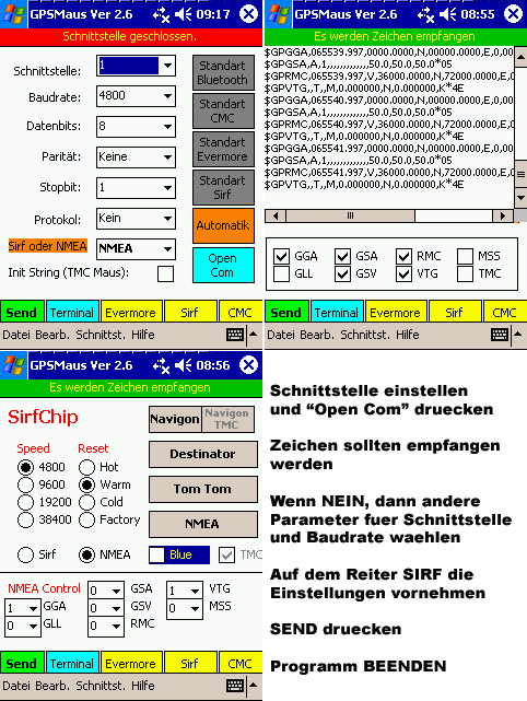

habe einen MDA I und das T-Mobile MDA NaviGate CarKit, dabei war eine THB Bradbury GPS-Maus. Lässt sich diese überhaupt für z.B. Navigon umprogrammieren?
Danke im Voraus - ist ein echt tolles Forum.

Moin,
JA!
Sie lässt sich völlig problemlos umprogrammieren.
Im Auslieferzustand gibt sie nur das RMC-Protokoll aus.
Ich nehme zum Umprogrammieren GPSMaus (gibbet hier auf der Seite). Dazu brauchst Du noch die eVB Runtime (wenn Du win 2003 drauf hast); die musst Du vorher installieren. Die Runtime findest Du auf der Seite von GPSMaus.
Je nachdem wie alt die Maus ist, gibt der interne Akku relativ schnell seinen Geist auf. Bei mir war das schon nach 1 1/2 Jahren der Fall.
Wenn dieser Fehler auftritt, dann "vergisst" sie die Programmierung nach kurzer Zeit (1 - 2 Tage) wieder und der Fix dauert dann auch bis zu 5 Minuten.
Also falls der Fehler bei Dir auftreten sollte und Du noch Garantie hast, sofort die Maus im T-Punkt Tauschen lassen.
Wenn keine Garantie mehr, dan kann ich Dir die Adresse vom thb-Service zukommen lassen, die sind in dieser Richtung relativ kulant, da sie wissen dass die damals eingebaute Pufferbatterie wohl irgendwie nicht das Gelbe vom Ei war.....
Wenn Interesse >pn.
Grüße
Torsten

Moin,
Bei GGA, GSA und VTG eine "1" reinmachen, bei RMC die "1" drinlassen.
Damit funzen dann MN, TomTom und NaviGate.
TomTom programmiert sich beim Start die Maus selber auf die richtigen Protokolle, da brauchst Du vorher nix zu machen.
Grüße
Torsten

Hallo... ich hab genau das gleiche Problem... MDA1 und eine NaviGate-Maus.
Ich habe mir dieses GPS-Maus-Programm auch schon geladen und grade läuft es auch durch ... wie lange dauert das denn ?? Bei mir steht da nur "Es werden Zeichen empfangen" und in dem Fenster rattert es und rattert und rattert.
Da ich mich mit sowas nicht auskenne und ich leider auch keinen Bekannten habe, der mir da helfen kann, wende ich mich an euch.
Muss ich das Prog durchlaufen lassen, bis es irgendwann von alleine aufhört ?? Oder was muss ich machen.
Die Einstellungen bei GGA,GSA und VTG hab ich gemacht

Hallo ancasapi
Herzlich willkommen im Forum.
Wenn Du den Programmierbefehl ausgefuehrt hast und das erfolgreich gewesen ist, siehst Du die Zeichen durchlaufen. Wenn das so ist, dann sollten dort eben Datensaetze zu erkennen sein, die mit
$GPGGA
$GPVTG
beginnen. Dann war die Programmierung erfolgreich.
Moin,
Wenn Du die Einstellungen gemacht hast, musst Du auf "SEND" tippen, damit die Einstellungen auch zur Maus übertragen werden.
Wenn Du die Umstellung erfolgreich war, sollten die Protokolle entsprechend ($GPGGA...; $GPGSA...; $GPRMC.... und $GPVTG....) beginnen.
Wenn es an dem ist (also es kommen alle Protokolle), kannst Du das Programm beenden. Es "rattert" nicht durch sondern es wertet einfach die von der Maus kommenden Protokolle aus. Und das macht es so lange bis Du es beendest.......
Dann einen Soft-Reset und das Navi-Programm starten....
Etwas Geduld und freie Sicht zum Himmel (es kann >habe ich gerade von einem User erfahren< im schlechtesten Fall mit dieser Maus bis zu 2 Stunden dauern bis der erste Fix da ist!).
Dann sollte es funktionieren.

Danke schön für eure Antworten ![]()
Programm hat sich so verhalten wie 900SS-97 geschrieben hat.
Nun hab ich den Softreset gemacht und die Maus mal aus dem Fenster gehängt ![]()
Natürlich das Navi-Prog gestartet ![]()
Mal schauen, wie lange ich warten muss... und wenn es 2 Std dauert ![]()
Ich warte ![]()
Hallo Torsten
Das ist absoluter Rekord. Solange hatte ich bisher noch nie.
Zur Programmierung ein kleiner Bilderkurs ![]()
*J U H U H*
Es hat geklappt
*vor Freude hier im Büro rumhüpf*
D A N K E !!!!!
Nun gehts
