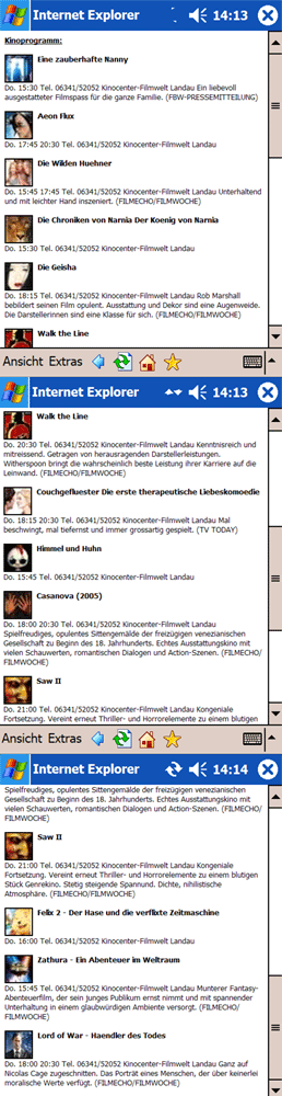

    also ich habe das mal für das Filmwelt Landau geprüft und das sieht doch soweit alles korrekt aus...was genau passt dort nicht?
    Die Daten stammen von wundermedia!

    Btw: Wie bekomme ich eigentlich diese Bilder mit Details, die Du als als Anhang gepostet hast, auf meinem PNA angezeigt? Ich hab die Daten über die POI-Warner-Umkreissuche gesucht, klar, daß da nur die nackten Daten angezeigt werden. Ist für meine Zwecke an sich ausreichend, aber trotzdem wärs mal interessant.

    die Daten werden einmal in der Woche und zwar am Donnerstag morgen aktualisiert. Innerhalb dieser Woche wird nachts um 24Uhr der neue Tag angezeigt...vielleicht hast Du heute morgen genau die 5min erwischt wo das Update lief, extremer Zufall ;)
    Die POI-Details die ich im Screenshot hatten werden zur Zeit nur auf dem PDA und nicht auf dem PNA angeboten - aber das wird sich in Kürze ändern, so das diese Details dann auch für PNA verfügbar sind. Für die Kinos bedeutet das, dass dann auch auf dem PNA eine Suche nach dem Kino Sinn macht und nicht wie jetzt nur nach dem Film...
