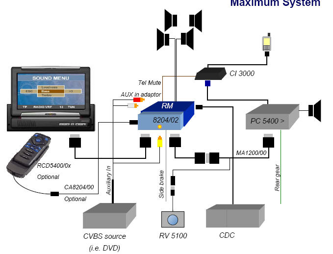

habe nun endlich mein Navi-Radio-Telefon-Wechsler -System bekommen, leider finde in keiner der mitgelieferten Einbauanleitungen wie die Verbindung der Komponenten Aussieht wenn all diese Geräte gemeinsam verbaut werden. Ich habe den PC 5700 mit dem Monitor Kabel an das Radiomodul gekoppelt und die CIX 3000 nur über die Schnittstelle an das CI 3000 und das CI 3000 mit dem Kabel und dem Stecker C3 an den PC 5700, in der Gerätekonfiguration erkennt der PC5700 auch das CI 3000, nur gibt das CIX 3000 kein Lebenszeichen von sich. Der Wechsler hängt am Radiomodul über das Kabel mit dem Stecker C3. In der Anleitung vom Radiomodul steht, daß das CI 3000 optional mit einem Zubehörkabel mit Stecker D1 angeschlossen werden kann.
Hat jemand von euch schon einmal so eine Kombination verbaut?
Und zweite Frage wenn ich die Navi-Ansage über den Fzg. Lautsprecher hören möchte, muß ich nur das eine Kabel an den Mute Eingang des Radiomoduls legen und das zweite Kabel direkt mit einer Lautsprechleitung verbinden?
