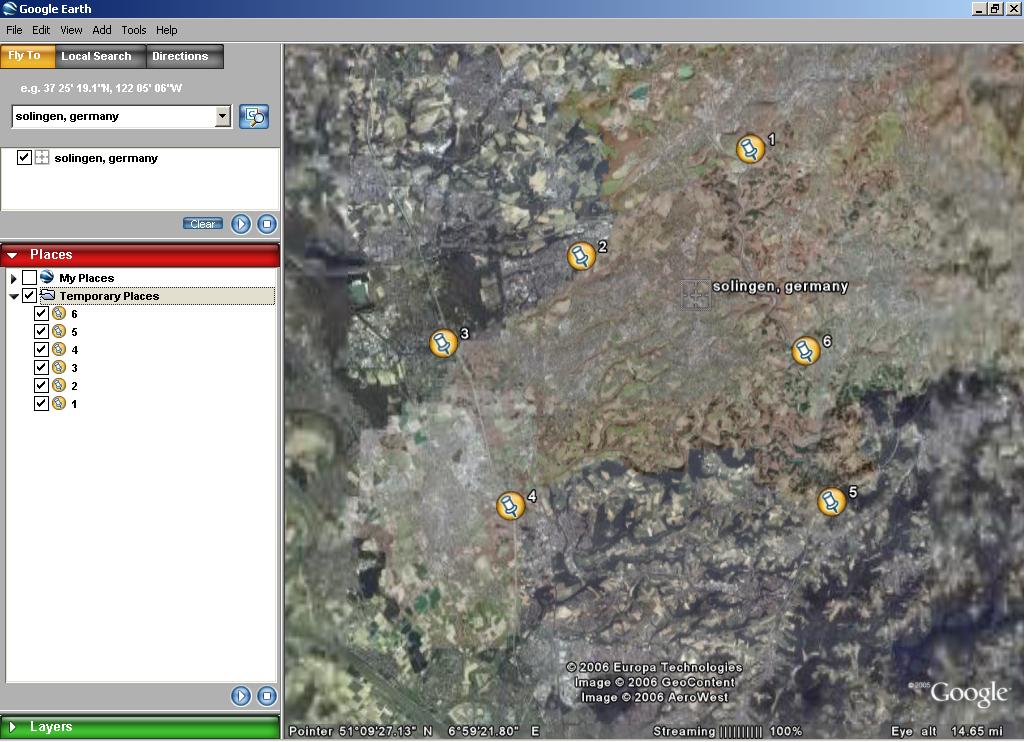

    1. Zwei Placesmarks in Google in einem eigenen Ordener (Norwesten und Südosten von GranCanaria) gesetzt
    2. Den Ordner als *.kml-Datei gespeichert
    3. Google Earth-Einstellungen vorgenommen

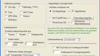

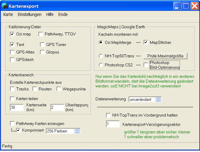

    4. In NH-TopTrans unter Tools den Kartenexport gewählt
    5. Im Menu Einstellungen wie unten im Bild verfahren

    Anyway .... bei mir lag's daran, dass ich ein Folgefenster / Dialogbox verschoben hatte (zwecks 'em Überblick) und NH Top50Trans sich daran "gestört" hat. Die notwendigen Kooordinatenwerte wurden durch die Fernsteuerungssequenz einfach nicht mehr an die richtige Stelle geschrieben und das Ganze ging in die Hose ... :gap
    Sollte beim Export aus GE auch bei Dir was ähnliches vorkommen (verschobene Dialogbox) ... vielleicht ist's ja das.
    Noch was: hast Du schon mal mit dem Verzögerungsfaktor > 1 herumexperimentiert bzw. den haken bei "NH Top50 Trans im Vordergrund halten" gesetzt?
