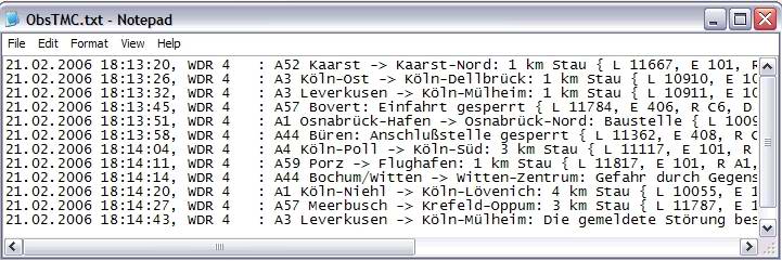

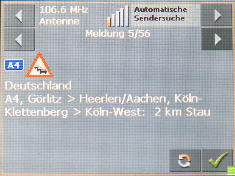

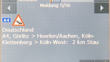

Die üblichen Verdächtigen: im Norden scheint es zu funzen, in der Mitte (WDR) nicht, im Süden läuft es wieder.
Gaaaanz toll.
