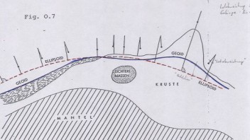

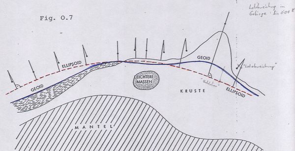

    Meine alte Hicom HI303MMF, und die Rikaline 6031-X7 gehören beide in die Gruppe mit den 9-ellipsoidisch 11-leer.
    hier noch ein Bildchen aus meiner Lehrzeit:
