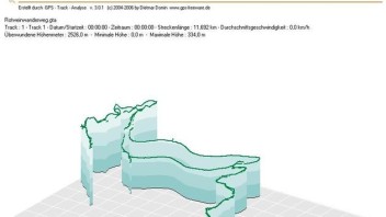

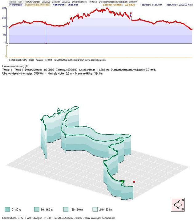

    Dein Tipp war wirklich prima :applaus Ich habe "GPS-Track-Analyse" (GTA) installiert und als ersten Versuch einen während einer Wanderung mit OziCe aufgenommenen Track (.plt) mittels NH-Top50Trans in das gpx-Format konvertiert. Das konnte GTA einlesen und als gta-Format speichern.
    Und obwohl der OziCe-Track im Vergleich etwa zu einem kompletten NMEA-Log nur Minimalinformationen enthält, spuckte GTA auf Anhieb alles für mich Interessante aus. So auch die geleisteten Höhenmeter:
    - Überwundene Höhenmeter Bergauf (+) : 1258,0 m
    - Mechanische Arbeit Bergauf bei 80 kg Masse: 987,3 kJ
    - Überwundene Höhenmeter Bergab (-) :-1268,0 m
    Die Bergauf- und Bergabwerte unterscheiden sich trotz der bekannten Höhenunzulänglichkeiten nur geringfügig. Vermutlich hat auch mein Track einige Lücken, und dies hier war ja nur ein allererster Versuch. Die von GTA erstellten grafischen Darstellungen der Wanderung habe ich angehängt. Ich denke, dass dieses schöne Programm auch für etliche andere User von großem Nutzen sein kann. Besten Dank nochmal.

  • Habe am Sonntag auf einer Wanderung mal meinen PDA mit Ozi den Track erfasst, wie hier beschrieben mit NH-TopTrans konvertiert und mit GPS-Track-Analyse ausgewertet. Ich bin begeistert, was man so (ohne große EDV-Erfahrung) machen kann dank der Hilfe netter Leute wie sie hier im Forum sind.
    Eine kleine Anmerkung zur den aufsaldierten Höhenmetern:
    Auch bei mir kommt ein vermutlich zu hoher Wert heraus. Dies dürfte daran liegen, dass die erfassten Werte wegen der Messungenauigkeit "zittern" und diese kleinen Abweichungen (im Meter-Bereich) alle mit erfasst werden.
    Vielleicht wäre es möglich, ein Programm zu schreiben, was dies herausrechnet?
    Ich stelle mir das so vor, dass ein "Anstieg" von z.B. 1 Meter oder weniger, der unmittelbar von einem "Abstieg" von 1 Meter gefolgt wird, dann unter dem Strich vernachlässigt wird, und nur kräftigere Anstiege in die Rechnung eingehen. Dies ist zwar auch nicht ideal, dürfte aber in der Praxis bessere Ergebnisse bringen.
