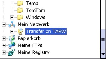

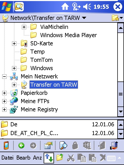

  • Hier empfehle ich Dir den RescoExplorer. Läuft stabil unter WM5, bringt neben den Explorererweiterungen auch Registryeditor, Netzwerklaufwerke und ftp mit.
    Screenshot anbei, das Bild wurde per WLAN auf den Laptop übertragen.
    Gruss
    Wolfgang
