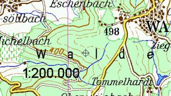

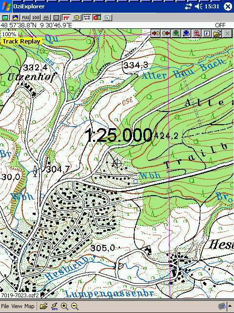

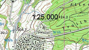

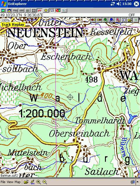

    hallo Fred,
    so wie ich das sehe ist das genau das was Du suchst.
    Ich habe mal 2 Bildchen beigefügt, das ist der OZI-Explorer auf dem PDA.
    Wenn ein GPS dran ist und läuft siehst Du dort wo Du gerade bist einen kleinen Pfeil (jetzt ist da nur ein Kreis da kein GPS dran ist). Die Karte bewegt sich unter dem Pfeil und man sieht immer wo man ist. Es kommt nur auf die Karte an wie detailliert man die Gegend sieht, zoomen rein und raus ist auch kein Problem. Man muss nur die Karte in den PC reinbringen, scannen, Luft-oder Satelittenaufnahmen aus dem Netz oder von CD oder was es so gibt. Beim OZI sind keine fertigen dabei, es gibt aber diverse Quellen. Im Beispiel ist es eine 200.000er und ein 25.000er Karte. Man kann da noch weitere Dinge machen; z.B. eine Route am PC ausarbeiten und auf den PDA übertragen. Dann sieht man die Route mit einer Linie die immer auf den nächsten Routenpunkt zeigt und man geht so von Punkt zu Punkt. Dies mus man allerdings selbst festlegen, also nicht wie bein Navi "ich will von A nach B, nun mach mal", sondern man legt selbst die Punkte auf der Karte fest, also Startpunkt, 1. Rast, Haltepunkt, Abzweig, usw. bis zum Ziel. Zur Info kann man auch noch einen Maßstabsbalken einblenden oder verschiedene Infos in die Karte reinschreiben.
    So viel mal ganz kurz, bin etwas in Eile.
