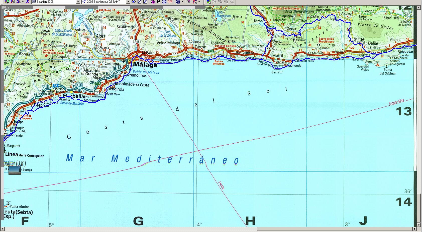

    ich war jetzt in Spanien mit dem Wohnmobil und habe alles schön mit Fugawi aufgezeichnet.
    Jetzt zuhause habe ich, um meine Strecke so richtig schön zu präsentieren, die Karte von Reise Know How Iberische Halbinsel 1:900000 mir 1:1 eingescannt
    Das Kalibrieren sollte eigentlich recht einfach sein (so dachte ich), mittels Lambert Conformal und WGS 84 und exakten Gitterlinien. Nach dem kalibrieren stelle ich fest, dass die gefahrene Strecke um ca. 1 cm (in Natura 20-30km) südlich von der Strasse auf der Karte abdrifftet. Darauf hin habe ich versucht die Karte neu zu kalibrieren, immer das gleiche Ergebnis. Habe es auch mit anderen Projektionen versucht, aussichtslos.
    Die Karte ist wirklich einwandfrei gescannt. Eine kleine Abweichung wäre ja nicht so schlimm, aber so große Unterschiede habe ich nicht erwartet. Was ist da schief gelaufen? Ich habe es probiert mit TTQV Version 4 und Fugawi 3. Immer das gleiche Ergebnis. Das Gerät ist auch in Ordnung, habe andere neuere Tracks aufgezeichnet, alles OK.
    Gibt es eine Funktion in TTQV, wo ich die Kalibrierung mir "zurechtschieben" kann, zum Beispiel nach meinen aufgezeichneten Straßenverlauf? Oder gibt es unter TTQV im Kalibrierungsmodus eine Funktion, wo ich die Kalibrierung der Karte nach erfoklgter Referenzpunktsetzung irgendwie anpassen kann.
    Vielleicht habt Ihr ja eine Idee, ein Kollege meinte, alle Reise Know How Karten haben Abweichungen. Kann ich mir aber nicht vorstellen, die Karten sollen ja GPS tauglich sein.

    wie sieht dein Track in einer anderen, sicher richtig kalibrierten Karte aus?
    Falls, Du keine zur Verfügung hast, für die das sicher zutrifft, könntest Du deinen track hier posten. Wir könnten dir dann sagen ob der Track OK ist.
    Anders als OziExplorer hat TTQV4 keine explizite Funktion fürs zurechtschieben". Trotzdem kann man eine eine Karte mit Proj. / 3 Punkte an einen "richtigen" Track anpassen, falls die Abweichungen in eine Richtung - und - konstant sind. Sonst macht keinen Sinn.

    Der Track ist wohl richtig. Wenn man sich das Bild genau genug anschaut, sieht man, daß der Track in südwestliche Richtung verschoben ist - und würde bei richtiger Kalibrierung der Karte sauber auf den Straßen liegen. Natürlich muß man bei dieser Karte die Generalisierung berücksichtigen, also das 'Ausbügeln' von Details ...

    Aber doch einige Hinweise ... so zB, daß diese Karten über zwei Kartengiter verfügen. Kannst du mal einen Ausschnitt des Kartenrandes, mit der Beschriftung, posten? Vielleicht kommen wir so weiter ...

    Ich bin auch eher der Meinung, dass Dein Track OK ist ( konstante Verschiebung über die gesamte Karte) - und die Karte nicht richtig kalibriert ist. Warum das so ist, kann ich ohne Karte kaum sagen.
