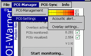

  • Er ist eh auf Deutsch... das ist nur ein Auszug aus dem Internet...
