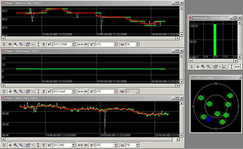

    - MD96700 für ca 20 Min im Freien bei guter Sicht
    - normales GPS-Wetter
    - Aussentemperatur ca 0°C (null)
    - war vorher im Haus
    - Log ab Fix draussen in Ruhelage
    Bild anbei:
    - mit u-center Log analysiert
    - li oben: gefixte Vögel
    - li unten: Durchschnitt der Pegel der gefixten*) Vögel
    *)edit* sry, Korrektur: ...Pegel der "empfangbaren" Vögel
    - re oben: Stellung der Vögel am Schluss
    - re unten. % HDOP über die LogZeit
    Der Pegel geht um rund 5dB nach unten, warum?
    - HDOP ist excellent über die 20 Min
    - nahezu freie Sicht, der 20er war auch gefixed
    Wolf
    diese 5dB sind unter empfangsschwachen Umständen entscheidend.

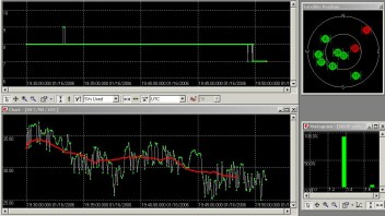

  • Moin Klimaforscher Wolf!
    Hast du dir schon das "ich_friere" Log genauer angesehen? Das der Pegel langsam abfällt, ist wohl unbestreitbar. Und das er sich bei Erwärmung langsam wieder erholt, sieht man glaube ich auch sehr schön. Mit deinem netten Progi sieht man bestimmt eine Delle im Mittelwert der Pegel - oder? Ich schätze mal so gegen 23:15UTC müßte der PDA dann wieder zimmerwarm gewesen sein.
    BTW, für die Akkulaufzeit-Freaks: Der PDA lief über 5:30 Stunden mit eingeschalteten GPS, dann kam die LowBat-Warnung. Displaybeleuchtung war dabei natürlich aus.

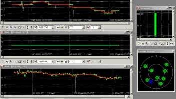

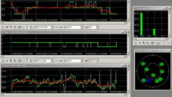

    Unten habe ich noch zwei Logs vom November drangehangen, die ich bei meinen EGNOS-Versuchen im Freifeld aufgenommen habe. Der PDA stand während dieser Zeit praktisch "Nackt im Wind" auf dem Autodach und kühlte langsam - von sagen wir +20°C - ab. Und glaub mir, ich hätte länger geloggt, wenns draußen nicht so schweinekalt gewesen wäre.
    Also wenn du mich fragst - ich sehe in diesen beiden Logs nichts. Das eine ist sogar ein richtig mustergültiges Log für einen Einfrequenz-Empfänger (Super-Standard-Abweichung mit EGNOS-Hilfe). Aber das wird daran liegen, daß die Temperatur damals noch etwas "im Plus" war.

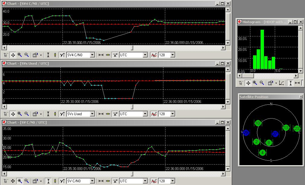

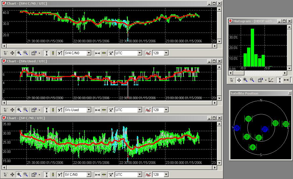

    das alte "ich friere" Log habe ich mir nochmal vorgenommen. ;)
    Es ist jetzt auf 120 Min gekürzt; und am Anfang starte ich bei 21:25UT,
    da das der Punkt zu sein scheint, an dem die Maus "richtig" im Freien
    war und sich in alle Vögel "eingesehen" hatte.
    Bild 1 anbei: (frisch draussen und ab ca 22:36 wieder ins Warme)
    - %HDOP über 120 Min
    - Stellung der Vögel am Ende
    - Pegel des 4er über ganze Zeit
    - Vögel gefixed über Zeit
    - Pegel (Durchschnitt) der empfangenen Vögel über Zeit
    Ja, es sieht so aus, als ob die Temperatur einen Einfluss hat. (ca 5dB)
    Das "Freifeld" Log schaue ich mir später an.
    Wolf

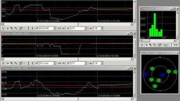

    das 2. Bild zeigt m.E. den Moment,
    in dem Du den PDA wieder ´reingeholt hast. :] :]

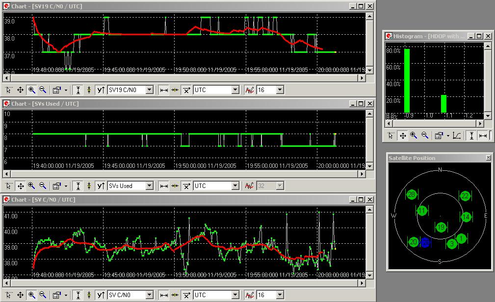

  • Hallo Wolf,
    jetzt bin ich etwas sprachlos, da das alles so schön bunt aussieht. :D
    Eine (leichte)Tendenz nach unten ist also auch im Muster-Log vom 23.11. zu erkennen...
    was damals war, weisst Du besser.
    Die wilden Pegelsprünge im Log vom 19.11. kommen wohl daher, daß der PDA doch nicht auf dem Autodach stand, sondern im Acker ein paar Meter vom Auto weg und ich halt dort hin und her gelaufen bin. Der "Zusammenbruch" etwa um 19:51 ist eindeutig eine Abschattung durch mich. (Da hab ich wohl mal nach dem rechten gesehen und dabei gleich den "halben Himmel" verdeckt.) Lustiges Spielzeug hast du da. Muß ich mir auch mal saugen....

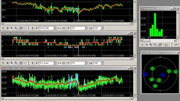

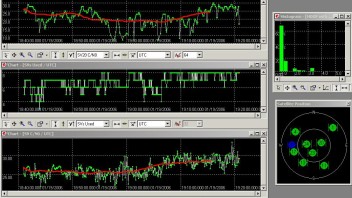

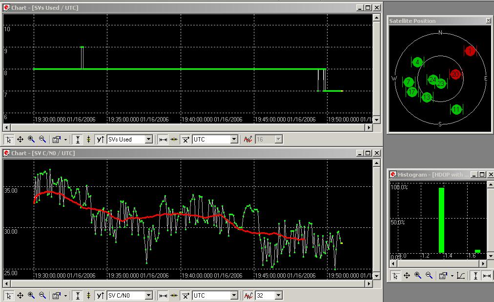

  • Hallo Wolf,
    also, nächster Versuch. Leider klappt es nicht um 14:00 Uhr, da ich da arbeite. Aber um 19:40 Uhr sind ja auch noch ein paar Vögel wach.
    Also, wie Du forderst, habe ich diesmal den Fix drinnen im warmen abgewartet. Damit der Temperaturunterschied auch richtig groß ist, habe ich noch mit dem Fön nachgeholfen. Das Gerät hatte um ca. 19:40 Uhr also ca. 25-30 Grad C. Dann auf die Fensterbank bei ca. 2 Grad für ca. 50 Minuten. Kein Fummeln mehr während dieser Zeit. Der Log hängt an.
    PS: ist recht neblig heute; der PDA war danach etwas beschlagen!

    Moin Kacki,
    nee, fordern wollte/kann ich nicht; sondern nur verhindern dass
    ein Log in der miesen Zeit (z.zt. bis ca 13h) gemacht wird. :] :] :]
    OK, zum Log: (Bild anbei)
    - GPS-Wetter war durchschnittlich während Log
    - habe vorne ca 1 Minute aus dem Log rausgenommen,
    damit der Vergleich zu innen wegfällt.
    - Erklärungen wie schon in den anderen Logs
    Ergebnis für mich:
    Ich kann in diesem Log _keinen_ signifikanten Pegeleinbruch sehen.
    Der Anstieg in der zweiten Hälfte kommt von der höheren Zahl
    der dann gut sichtbaren Vögel. (siehe SVs Used.)
    Wolf

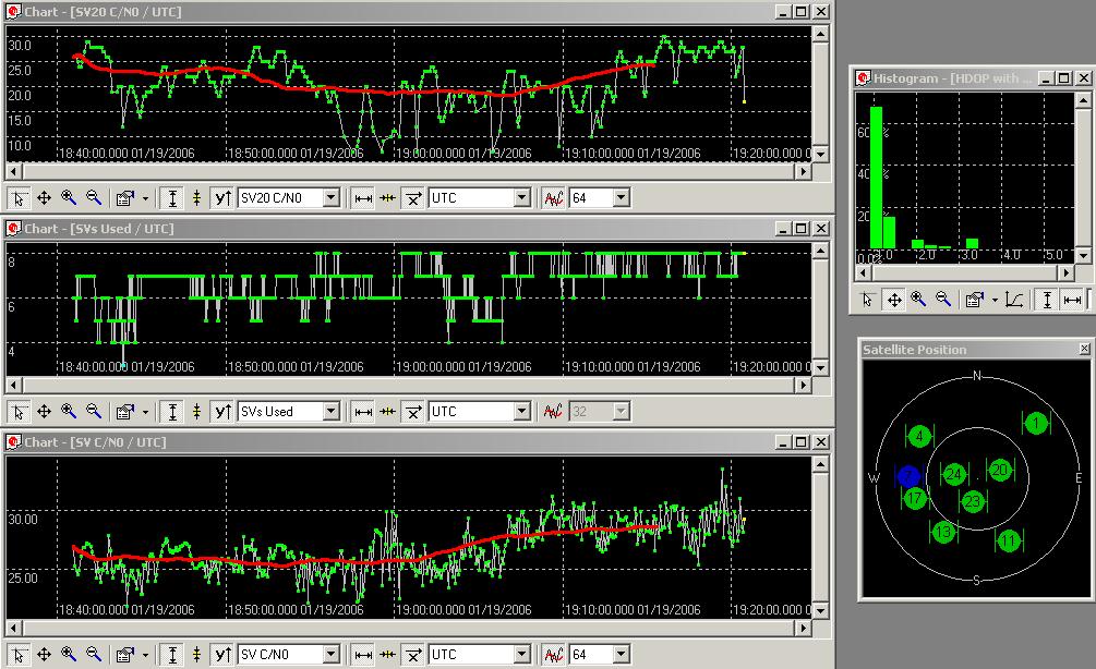

  • @wolf: danke für die Auswertung.
    Ich versuche sie gerade zu verstehen. Zeigt das erste Diagramm den zeitlichen Verlauf den Pegels vom Satellit Nr. 20? Und das dritte (von oben) den gemittelten Gesamtpegel aller Sats?
