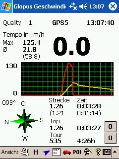

    @alpen-biker
    Es geht auch etwas schneller, wie der Printscreen von GLOPUS zeigt.
    Aufgezeichnet am 25.2.06 auf dem Vorab-Gletscher bei Laax, ohne Steigungskorrektur, falls das überhaupt notwendig sein sollte.
    MfG
    Bert
