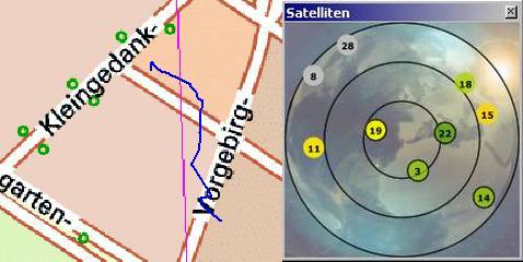

  • So. Ich hab' jetzt mal ein erstes Log produziert.
    Was hab' ich gemacht? Aus dem Auto ausgestiegen, ca 30 sekunden Sachen aus dem Kofferraum gekramt, dann in normaler Fußgängegeschwindigkeit ca 120-140m zurückgelegt. Zuerst ca 40m nach Süden, dann ca 80m nach westen, dann nochmal 20 m nach Süden. An der Stelle wo der Fix verlorengeht, bin ich im Treppenhaus nach oben gegangen, dann hab' ich die Transe nochmal ein paar Minuten am Fenster in der Wohnung stehen lassen (mit Fix).
    Eins noch: Während dieses logs, hatte ich theoretisch SN *aus*. Bis jetzt hab' ich noch nicht allzuviel damit getestet, aber es sieht ein bisschen so aus, als ob mit abgeschaltetem SN, der Empfänger zwar immernoch die Position einfriert (vielleicht ein klein bisschen weniger heftig), aber anscheinend liefert er jetzt Richtung und Geschwindigkeit auch deutlich unterhalb von 5km/h. Vielleicht lässt sich an den Logs ja was sehen:

  • Hallo ccdmas
    Dann will ich mal mit der Bewertung starten.
    Dein Empfaenger gibt unterhalb von ca. 4km/h keine Geschwindigkeitsdaten aus. Die Trackwinkel werden unterhalb dieser Geschwindigkeit ebenfalls nicht ausgegeben. Die Positionsdaten werden aktualisiert. Allerdings werden die Daten bei kleinen Geschwindigkeiten nicht staendig aktualisiert, sondern in Intervallen die ich mir noch mal ansehen muss. Im Stillstand (Da wo Du von der Wohnung sprichst), werden die Positionsdaten auf einer Stelle gehalten. Die SAT´s werden bis ca. 15/16dB gehalten. Das entspricht einem guten externen Empfaenger. Die Max-Pegel lagen bei 35-45dB. Wenn man die oertlichern Gegebenheiten betrachtet, die dort vorliegen, so wuerde ich das auch als gut einstufen.
    Original von 900SS-97
    Ich übernehme ... :)
    Was mir auffiel:
    Es waren realtiv wenig Sats unterwegs bzw für dein GPS zu sehen, was mich an der Ecke nicht wundert. Dadurch war auch eine recht schlechte Positionierung die Folge - oder bist du durch die Häuser gelaufen?
    Wastl

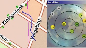

    Hallo ccdmas
    Danke, ich werde morgen nochmal ein paar Vergleichswanderungen machen. Wie gesagt, hierbei bin ich recht zügig gegangen (hatte viel zu schleppen : drink)
    Allerdings widerspricht das was Du aus den Logs rausliest dem, was ich vorher an anderer Stelle mit abgeschaltetem SN im MN5 selber beobachtet habe. Da hat er bei langsamem gehen weiterhin die Position nicht geändert, aber interessanterweise halbwegs korrekte Geschwindigkeiten (zwichen 1 und 3 km/h) angezeigt, das hat er früher beim langsamen gehen nicht gemacht, das war immer 0km/h.
    Morgen geh' ich mal ein bisschen im Volksgarten spazieren, und liefere präziseres. Vielleicht hat ja zwichendurch irgendwas SN wieder eingeschaltet.
    CU,
    Massimo
  • Bin ich natürlich nicht. :)
    Aber ich finde die Strecke, die Du da gezeichnet hast schon ziemlich genau, die Straßenseiten stimmen. Jetzt weiß jeder wo mein Auto steht, und wo ich wohne. <g>
