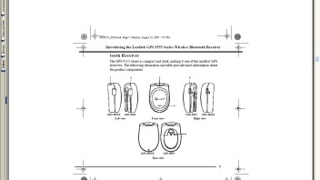

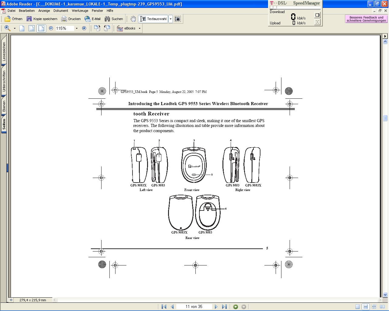

  • Also,
    wer es ganz genau wissen will - Alfred hat es angedeutet - gehe auf leadtek.com.tw, dort auf die Taiwan-Seite und hangle sich durch zu downloads/Manual.
    Ich habe den 2. Server genommen, der 1. war saulangsam.
    Die Unterschiede:
    The battery cannot be removed for the GPS 9553X model.
    The battery consumes more power when you have the device on continuously.
    Operating time:
    GPS 9553: 300 mAh, 2.5 hours (full charge), 3.5 hours (trickle charge)
    GPS 9553X: 720 mAh, 8 hours (full charge), 11 hours (trickle charge)
    X: kein Wechselakku !!! Baugröße ist im Wesentlichen gleich geblieben, d.h., die Dicke ist ca. gleich, aber der Akku ist dicker, der Clip damit entfallen.
