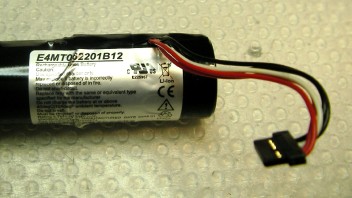

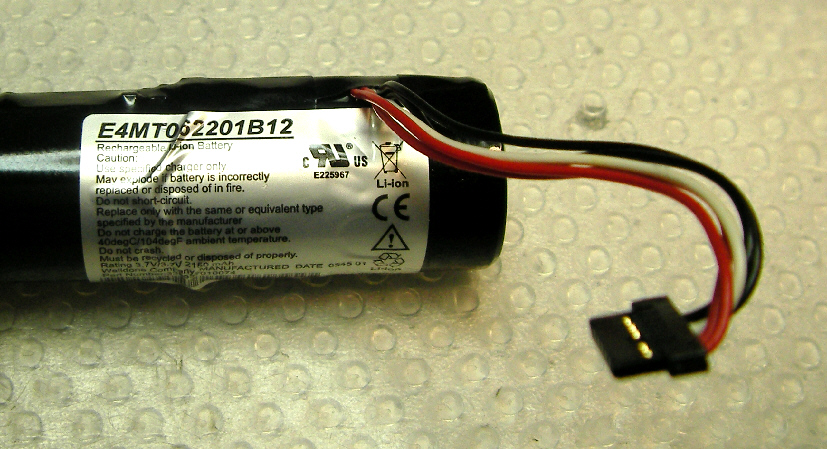

    Akku/Lebensdauer
    Hersteller: Welldone, Taiwan
    T5000 / 269+ : 1350mA LiON Akkus unterschiedlicher Bauform
    500T: 1200mA LiON Akku
    Die max. Betriebszeit hängt stark von von der eingestellten Displayhelligkeit ab, sollte aber mindestens 3h betragen. Der Akkutyp kennt keinen Memory Effekt, aber die Lebensdauer wird mit 1000 Ladezyklen angegeben.Teilladungen sind daher zu vermeiden. Da die Geräte aber aufschraubbar sind, kann auch ein technisch begabter Laie bzw. der Fachhandel in 4 Jahren wechseln.
    Zu beachten ist bei den Geräten, dass diese nur dann vollständig vom Strom getrennt sind, wenn der Hard-Resetschalter des Gerätes auf off steht. Der Ruhemodus via Stbyschalter verbraucht Strom!
