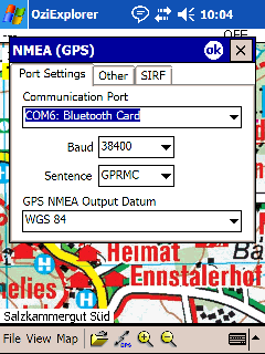

    Du hast aber dein OziCE auf COM6 (bzw COM7 nach der Änderung) gestellt? Und auch darauf geachtet, welches Protokoll die Maus sendet (NMEA/Sirf)? Und die passende baudrate eingestellt? Alles unter File -> Configuration -> NMEA (GPS) zu finden.

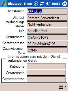

    wie kann ich denn die BT Konfig anzeigen lassen? Gibts da ein Tool?
    Gruß prehmium
  • Das Programm gehört bei mir zum Betriebssystem.
    Unter der Rubrik Programme gibt es einen Ordner Bluetooth.

  • hmm, bei mir taucht unter Programme (WM5) kein Programm auf mit dem man die Bluetootheinstellungen kontrollieren kann.
  • In der Bedienungsanleitung (Habe ich mir von T-Mobile heruntergeladen) steht im Kap. 6.3 ff. auf s.96 steht alles, was Du zu BT-Parterschaften tun musst. Da müssten dann auch die Verbindungsdaten deiner Maus zu sehen sein, die du dann bei OZI in der Konfig eingeben musst.
