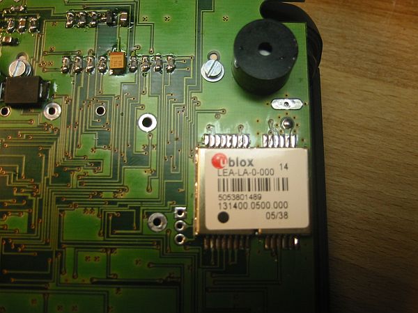

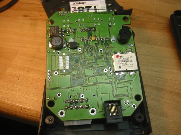

  • Hallo nochmal...

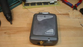

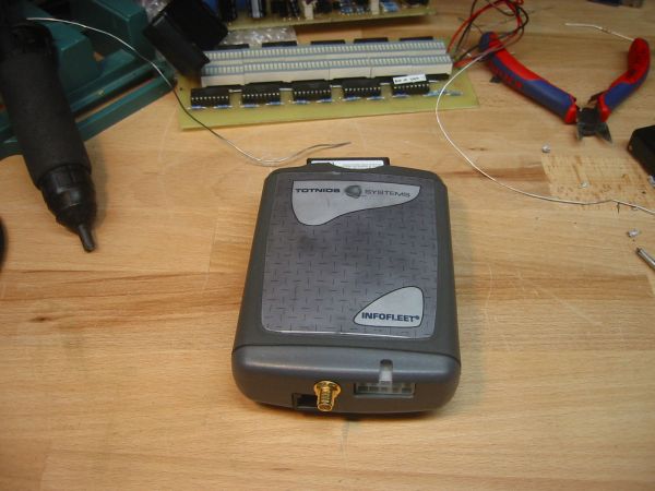

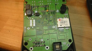

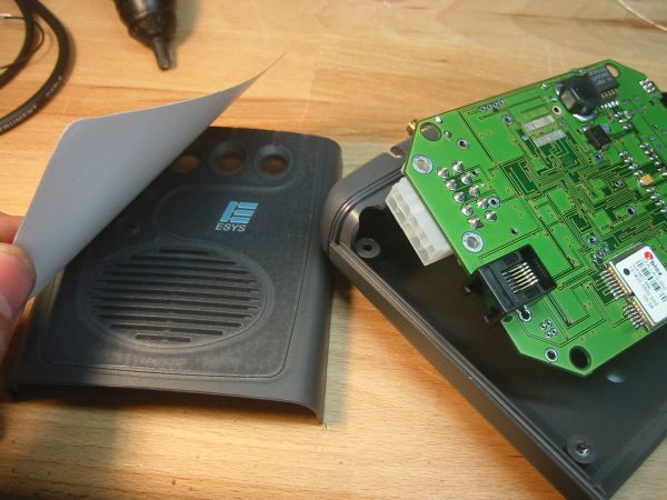

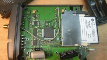

    Also die GPS Box ist ein Fahrtenschreiber von totnios systems. Irgendwie in ner umgelabelten Box mit selbst gelöteten SMD Widerständen auf 2. Bestückungsseite... sieht aus wie selsbt jebastelt oder so 0:-)
    Der schreibt nach dem einschalten der Zündung jede Minute die Position auf ne CF Karte.

  • Hallo Roelli
    Da hast Du Dir eine schoene Aufgabe gestellt. Denn das was da ausgegeben wird, ist garantiert eine Spezialversion der Firma Totnios-Systems. Die haben, so wie ich das sehe, einen GPS-Chip der Firma u-blox PUSHme/SEEme gekauft und dazu ihre "Umgebung" programmiert. Da bleibt nach meiner Auffassung nur Handarbeit uebrig um den "Code" raus zu bekommen.
