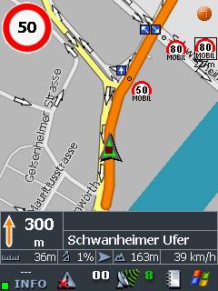

  • So, jetzt hat Else es geschafft. Ich dreh durch heute kam keine Akustische Meldung mehr jedoch wird das WarnIcon weiterhin angezeigt.
    Als Beweis hier ein Bildschirmfoto.
    Ich würde vorschlagen das dann erst mal alles so bleibt wie es ist.
  • Ich weiß, gg aber achte doch mal auf das schwarz umrandete WarnIcon neben dem betreffenden POI "das" kommt nur während der Warnung, oder? gg
