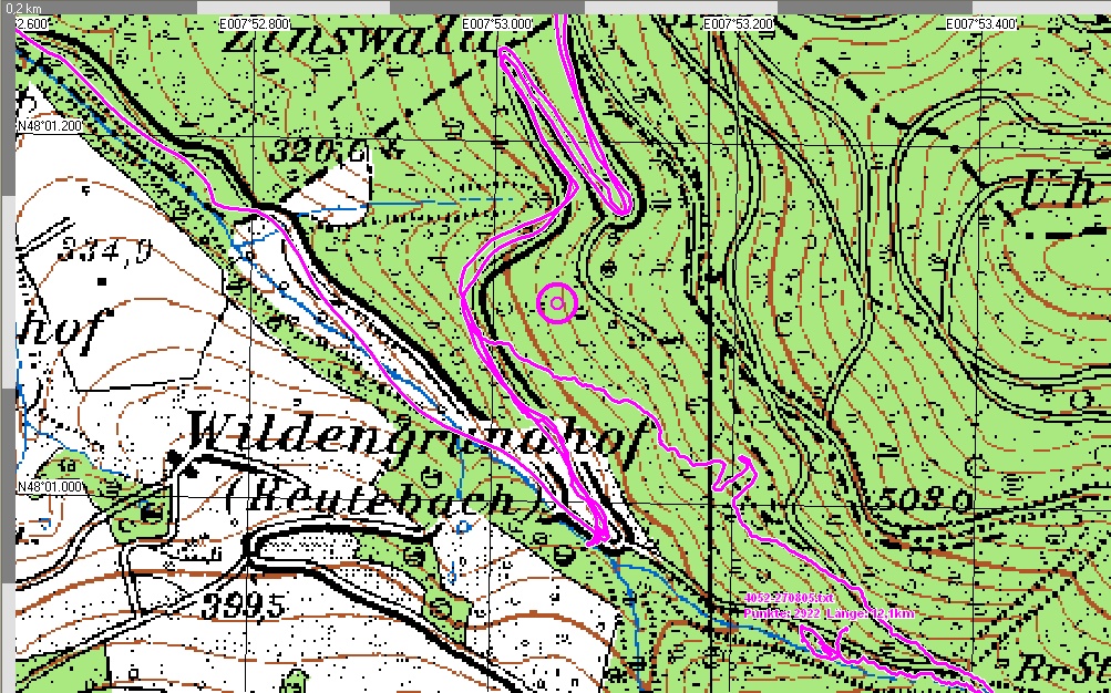

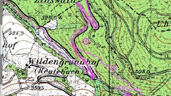

    Hallo Anderl,
    mit der Umwandlung log to klm kann man logs in GE visualisieren. Im vorliegenden Fall war das eines der Testlogs aus der Testerei der Haicom 405BT. Man sieht rechts in der Doppelserpentine die Genauigkeit Autofahrt hoch-runter. Der kleinere Gartenzaun noch weiter rechts ist eine Wanderung auf in GE nicht enthaltenem Wegen, der Startpunkt (nach der ersten Kehre) ist die Standortwanderung der Haicom SiRF III-Mäusen im Stand. Das Gelände war schwierig, Schlucht, nasse Bäume, so dass die Trackgenauigkeit hier nicht soooo toll war. Anhängend der Ausschnitt als TTQV in TOP25.
