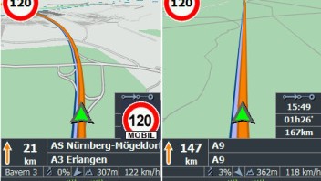

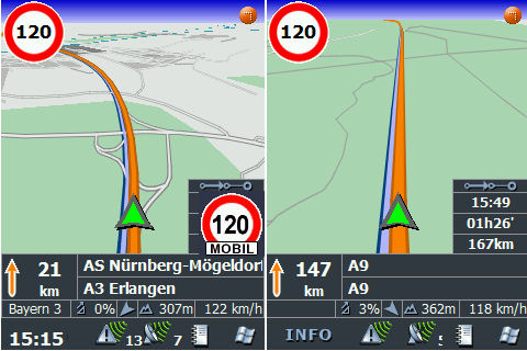

    hab ein Problem und weiß nciht warum. Lasse mir die Sats und die Uhrzeit mit Glopus im MN5 anzeigen. Manchmal kommt es vor, dass die Sat-Zahl nicht an der Stelle ist, wo sie eigentlich sonst sein sollte, die Uhrzeit wird garnicht angezeigt.
    Das Bild zeigt einmal, wie die Sats und die Uhrzeit richtig sind, auf dem zweiten Bild fehlt die Uhrzeit und die Anzahl der Sats ist abgeschnitten.
    Sender und Anzahl der TMC-Meldungen fehlen, weil auf zweiten Bild die GPSTMCInfo.txt an einem anderen Ort leigt und Glopus das noch nicht kann, das ist also kein Fehler.

    Das Phänomen tritt auf, wenn man versucht, Glopus-Fenster auf den "INFO"-Button zu legen.
    Mich stört der Info-Button, er ist völlig nutzlos, doch ich kann ich nicht wegbekommen. Also wollte ich die Fläche nutzen, um mit Glopus die Geschwindigkeit draufzulegen - mit dem Ergebnis, dass ich Anzeigeprobleme wie Brunnu hatte.
    Verschiebe ich hingegen dasselbe Glopus-Fenster woanders hin - also von diesem "INFO"-Button weg, ist die Anzeige fehlerfrei.
    Offenkundig "versucht" dieser "INFO"-Button ständig, sich in den Vordergrund zu schieben, und Glopus kämpft mit TopMost dagegen - Resultat: Anzeigesalat.

  • Das Problem entsteht, wenn Glopus die Info Fenster auf das Kartenfenster legt, wenn MN noch dabei ist seine Fenster zu erzeugen. Dieses Problem kann nur auftreten, wenn der MN wirklich sehr langsam startet. Als schnelle Abhilfe kann man einen sichtbaren nicht passiven MNInfo Button anklicken, denn dann werden alle Fenster neu erstellt oder man startet Glopus später. Wenn das Problem oft auftaucht, muss ich was machen.

    das muss ich leider verneinen. Bei mir tritt das Problem nicht nur beim Starten auf, sondern permanent, auch noch Minuten und Stunden nach dem Start von MN.
    Es beschränkt sich bei mir aber ausschließlich über Glopus-Infofenster, die MN-eigene Symbole auf der blauen Leiste überlagern (INFO, Sat und TMC-Symbol, Windows-Symbol). Dann sieht es so aus, als ob Glopus und MN wild um den Vordergrund "kämpfen".

    Leider ist letzteres der Fall, es ist aber noch ein wenig anders: die Fenster "flackern" quasi. Beispiel: Ich lege die Geschwindigkeit auf das Windows-Icon auf der blauen Leiste. Der rein menschliche Eindruck ist, dass sich die Geschwindigkeitsanzeige von Glopus "in den Vordergrund quetscht", das Windows-Icon aber bald darauf gegensteuert und das Glopus-Fenster wieder verdrängt. Und dieser "Kampf" spielt sich dann ständig ab.
    Sobald Glopus die Anzeige updatet (neue Geschwindigkeit), rückt sie in den Vordergrund. Dort bleibt sie den Bruchteil einer Sekunde und rückt dann wieder in den Hintergrund. Mache ich die Schriftart so groß, dass sie über das Windows-Icon hinausragt, verschwindet nur ein Teil des Glopus-Fensters in den Hintergrund, und zwar in quadratischer Form um das Windows-Icon herum.
    Ich habe deshalb meine Glopus-Fenster anders angeordnet. Wichtig: Es ist nicht allgemein ein Problem, Glopus-Fenster auf die blaue Leiste zu legen. Ich zeige dort einiges an. Aber nur dort, wo kein MN-integriertes Icon liegt, klappt es problemlos.
