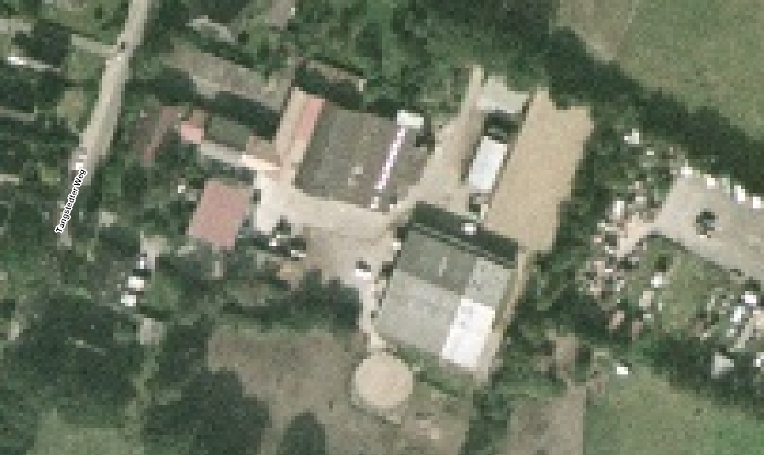

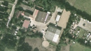

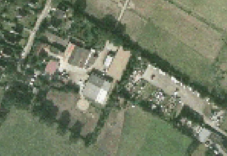

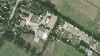

Bei GPS keine Karte ...
    Original von macnetz
    du hast mich überzeugt, der drink ist für dich : drink
    Danke ;)
    Trotzdem die Auflösung besser ist, handelt es sich meiner Ansicht nach um dieselben Ortofotos - erkennbar an der Farbe und am Schattenwurf.
    Das sehe ich genauso. Es sind halt nur einige neue Kacheln dazugekommen, die vorher nicht abgedeckt waren ;D
    Warten wir mal ab, was Stefan sagt. Ich denke, hier könnte man sehr gut ansetzen...
