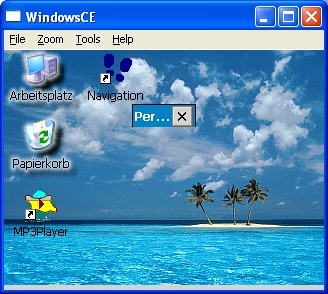

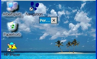

  • Hallo Daniel,
    danke für Deine vielen super Programme.
    Eine Frage habe ich (eigentlich 2):
    - wie bekomme ich die Anzeige "Per..." dauerhaft weg (also ohne anklicken), siehe Anhang?
    - wie kann ich die Icons "Arbeitsplatz" und "Papierkorb" dauerhaft entfernen?
    Danke,
    Flyertom
    das geht momentan noch nicht, da muss ich mal eine neue Version schreiben, wenn ich dazu komme.
    Wegen der Icons, frag mal Concor, der weiß das auch (sind Registry-Einträge), ich habe gerade keine Zeit und bin erst am Freitag wieder im Internet.

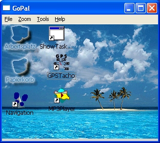

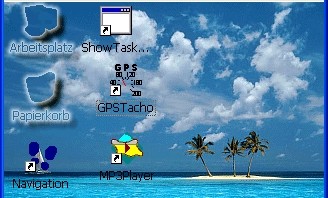

  • Hi Flyertom,
    Um Arbeitsplatz und Papierkorb vom Desktop zu entfernen,
    lösche in der Registry die zwei Einträge: "Recycle Bin" und "My Computer"
    [HKEY_LOCAL_MACHINE\Explorer\Desktop]
    "{000214A1-0000-0000-C000-000000000046}"="Recycle Bin"
    "{000214A0-0000-0000-C000-000000000046}"="My Computer"
    Concor
  • Das hat nicht gefunzt, jetzt hab ich die als "Geister-Icons" noch drauf???
    (Softreset gemacht)
    Grüße,
    FT

  • @Flyertom,
    doch du hast alles richtig gemacht ! Die "Geistericons" sind nur von mir im Hintergrundbild "Hineingearbeitet" nicht winCE macht sie.
    du mußt also jetzt nur noch eine Andere Hintergundgrafix erstellen 320*240
    und in den Win Ordner kopieren und einstellen.
    (Allerdings "Systeminformation von Desktopfree 4.1" ist auch auf diese Grafik ausgerichtet)
