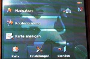

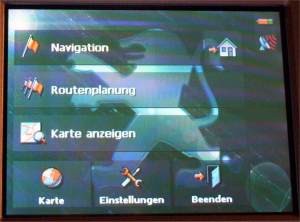

    - Hintergrundbild des Hauptmenus personalisiert z.B. Hier

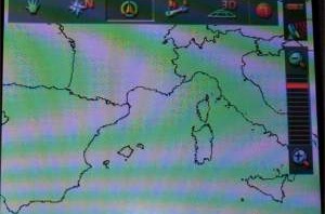

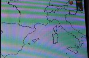

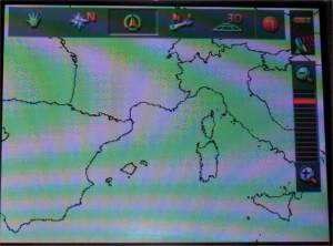

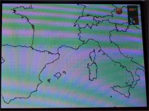

    - Kartenausschnitt auf Vollbildschirmmodus geändert (inkl. Verschiebung d. Symbole) z.B. Hier

    He, gute Idee :tup. In meiner Anleitung zum Vollbild der Karte hatten sich ein paar Fehler eingeschlichen, die habe ich eben korrigiert, daher steht der Beitrag auch wieder oben, also nicht wundern.
