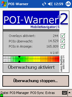

  • Meine Konfig.: Yakumo Delta X GPS ,MN 5.2, SD 512MB.
    Habe den POI Warner 2.97 auf der SD installiert,dann POI Sync gestartet ;nach einer Weile sync fertig, tippe oben rechts auf ok dann kommt die Meldung "Out of Memory". Habe aber auf der Speicherkarte noch 210 MB frei.
    Starte ich MN 5.2 kommt die Meldung auch,starte ich aber erst den POI Warner,dann gehts.Habe 166.310 POI`S in Anzeige.
    Warum.
    Vielen Dank für eine Erklärung, wenns die gibt.

  • Also im Programmspeicher habe ich im "Ruhezustand" 19.78MB frei.
    Bei gestartetem POIWarner 13,37MB.
    Und MN 5.2 dazu nur noch 8.04 MB.
    Udo

  • Hi Cocky,
    habe das selbe Problem:
    Das liegt an der Menge der ausgewählten POIs/OVLs.
    Du solltest die Anzahl der POIs/OVLs reduzieren...
    Die Frage die sich jetzt stellt: WIE???? Denn der POI-Warner startet nicht mehr, so dass man in den Einstellungen ein anderes Profil mit weniger POIs auswählen kann!!! :evil:
    Hat dazu jemand eine Idee???( (Hallo Markus, liest Du mit??)
    lg
    MasterMike ;)

    Damit Du das Problem verstehst: Ich habe mal versucht ALLES zu syncen... und eben auch alle Briefkästen und alle Apotheken... damit habe ich den Speicher meines HPs leicht überfordert, denn das sind über 450 aktive OVLs und über 200.000 POIs in der Anzeige :D
    Also danke nochmal und viel Glück heute Abend!!! ;D

  • Hi Cocky,
    na das ist eine interessante Frage... also ich habe knapp 90k in der Anzeige und das ist schon so in etwa die Grenze um den POI-Warner noch vernünftig nutzen zu können.
    Um 166k und mehr im Betrieb zu nutzen brauchst Du MEHR freien Arbeitsspeicher, das hat nichts mit deiner Speicherkarte oder so zu tun, sondern mit Arbeitsspeicher... ich habe 128,Du solltest entsprechend mehr haben. ;D
    lg
    MasterMike
  • Danke MasterMike,
    aber er läuft jetzt mit den 166.000 POI´S gut.
    Braucht halt länger zum starten.
    Cocky
