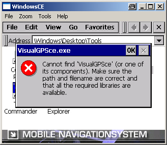

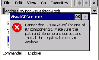

    Ich komme mir mit der Frage zwar arg blöde vor, aber irgendwie bekomme ich auf meinem MD9690/PNA260T keine Softeware (außer RemoteDSP und SoundOff) installiert - z.B. Total Commander und VisialGPSce ließen sich ohne Murren installieren (demnach sollten sie ja auf dem Prozessor laufen?! ?(), liefern dann aber beim Aufruf die Fehlermeldung 'Cannot find...' - was mache ich da falsch??? :wand
  • Dazu fehlen div. Runtime Bibliotheken. Für VisualGPSce z.B. benötigst du .net compact framework sp3.
    Den Link dazu, findest du auf meiner Homepage aber erst ab Morgen, da ich z.Z leichte Probleme mit dem Server habe.
    Oder einfach Mal bei google nach .net compact framework sp3 suchen.
  • Hallo Beaty2000! :]
    Danke, Dein Tipp führt mich in die richtige Richtung, aber da scheint noch mehr zu fehlen - Total Commander & VisualGPSce zicken unverändert 'rum, Mini4inisV5 lässt sich nun aufrufen (stirbt dann aber mit Fehlermeldung & legt auch keine INI für sich an)... Ich ware mal drauf, dass Deine HP wiederbelebt wird! :rolleyes:
  • Es fehlen zu dem auch noch enige dll Dateien.
    Wie z.B. die Aygshell.dll verwende Mal die google.de suchfunktion und suche Mal nach "packdllxania" da müsstest du schon auf der ersten Ergebnisseite von google fündig werden. Den Inhalt dieses Packs dann in´s Windows Verzeichnis vom PNA.

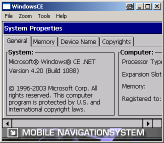

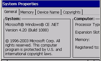

    Der DLL-Tipp mit dem packdll...zip hat mich um Einiges weitergebracht, nun kann ich die Anwendungen zumindest starten - und stolpere über andere Probleme:
    • Das Querformat-Display zeigt bei diversen Anwendungen den rechten Teil der Panels nicht, bei VisualGPSce z.B. gebe ich per RemoteDisplayControl-CE via PC-Tastatur ein Enter ein, um über die Verkehrswarnung hinweg zu kommen & beim Mini4InisV5 scheitere ich (wie ja auch schon an anderer Stelle von 'Leidensgenossen' beschrieben)...
    • Total Commander läuft nun, nachdem ich die 'reine' ARM-Version deinstalliert & die WinCE-Version anschließend installiert hatte :) (warum auch immer, der Samsung-Prozessor ist ja schließlich'n ARM :rolleyes: )
    • Frage: Kann ich die Display-Vorgaben irgendwie beeinflussen?!
    • Bonus-Frage: wie 'simuliere' ich an einem quasi tastenlosen PNA ein < Enter > ?! ?(
    Hach ist ja mal wieder richtige Pionier- Bastel-Arbeit : drink
    Viele Grüße, Ingo
    Muster bzgl. des Display-/Fenstergrößen-Problems am Beispiel des System-Panels -->
  • Zu einen liegt das daran, dass das Windows CE System auf unseren PNAs für Pocket PC´s erstellt wurde. Dementsprechend, sind auch Teile der Fenster größer als das Display selber.
    Was das Querformat angeht. Das liegt daran, dass diese Anwendungen für PDA´s erstellt wurden. Diese besitzen eben dieses Hochformat.
    Letzteres Problem, kannst du z.B. mit Nyditot Virtual Display in den Griff bekommen. Damit kannst du die Screensize drehen und auch sonst verändern.
