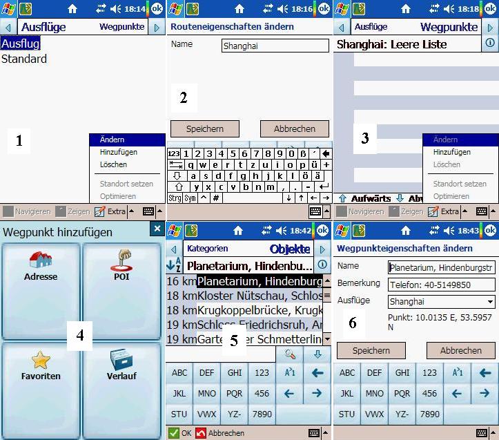

  • Hallo bonnie,
    danke fuer die schnelle Antwort.
    Mein Problem ist das ich das Trip-Verzeichnis schon nicht erstellen kann.
    " If this is the first time u are using Trip Planer you have to create a Trip Folder in which to store your details. You can use any name".
    Leuchtet mir ein, geht aber nicht.
    Ich komme bis add/ edit Trip properties, klicke speichern, das wars.
    Komme dann zurueck zu den Waypoints, klicke einen POI, klicke add und es erscheint falls ich vorher als Namen 1 eingegeben habe :1 :Empty list.
    Wiederhole ich das wechselt 1 ; Empty List z.B zu 2 :Empty List usw.
    Gerade in diesem Land sind eigentlich Wegpunkte zwingend erforderlich.
    Fuer Hilfe waere ich sehr dankbar, da ich hier kaum Unterstuetzung bekommen kann.
    Habe mir heute Garmin fuer China angeschaut, nein danke.
    Gruss Wolfgang
    P.S. Bin maennlich, war ein falscher Mausklick.
  • Hallo Wolfgang,
    dann wollen wir mal sehen, ob wir das Kind geschaukelt kriegen. ;)
    Der Einfachheit halber (für mich :D) schreibe ich die deutschen Bezeichnungen, wie sie mir DPN anzeigt.
    Menü Zielwahl, Button "Route planen", es erscheint Bild 1. Sind dort schon Ordner vorhanden, kannst du sie markieren und ihnen mit "Extra" --> "Ändern" einen neuen Namen geben. Falls der Ordner leer ist, mit "Hinzufügen" einen neuen Ordner erstellen und speichern. In Bild 2: "Shanghai". Diesen Ordner markieren und auf den Pfeil neben "Wegpunkte" klicken. Bild 3.
    Extra --> Hinzufügen: In Bild 4 siehst du, auf welche Weise man nun Wegpunkte hinzufügen kann. *) Wenn du nun auf POIs gehst, kannst du die entsprechende Rubrik auswählen, die darin enthaltenen Objekte anzeigen lassen und das gewünschte mit "OK" übernehmen. Bild 5.
    Anschließend nur noch wie in Bild 6 zu sehen speichern.
    Viel Glück
    bonnie
    Edit *): Wie ich oben schon schrieb, kannst du keine Wegpunkte direkt aus der Karte aufnehmen. Solche müsstest du zunächst als Favoriten speichern.
