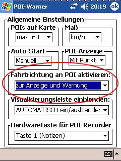

hast Du in den Eistellungen die Richtungsabhängigkeit aktiviert?
ansonsten kann es sein, daß diese Blitzer noch keine Richtungsinfo haben...

Habe die Funktion "Fahrtrichtung an POI" jetzt auch aktiviert wegen dem Blitzer Sync. Nun folgende Frage: Wenn ich in Berlin unterwegs bin zeigt mir das Navi oft an das ich auf der falschen Straßenseite fahre, d.h. wenn es einen Mittelstreifen gibt werden zwar Pfeile für die Fahrtrichtung angezeigt, jedoch ist mein Positionspfeil häufig auf der Gegenfahrbahn, d.h. ich fahre entgegengesetzt der Richtungspfeile auf der Straße.
Werden die Blitzer denn dann noch richtig angezeigt? Kann man das eigentlich irgendwie korrigieren das man nicht immer auf der falschen Seite fährt? -
dir Richtungsabhängige Warnung gilt nur für die akkustische Warnung.
Die Anzeige erfolgt immer, auch wenn der Blitzer einen entgegengesetzten Richtungspfeil hat.
Der Pfeil zeigt die Richtung an, in die du fahren musst um geblitzt zu werden.
