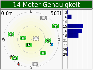

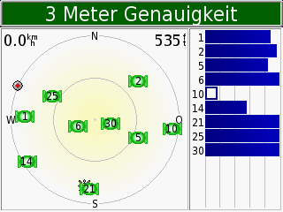

    Auch der Empfang ist tatsächlich deutlich (mindestens 2 Stufen) besser, zudem gibt es nun eine Funktion die Empfangsstärke bzw. die Anzahl der empfangenen Satelliten und ihre Signalstärke darzustellen. Den grössten Unterschied habe ich bei mir zu hause im Wohnzimmer festgestellt: Der C320 hatte in Fensternähe noch nie Empfang, der nüvi hat hier immer (schwachen bis sogar mittelmässigen!) Empfang. Der Unterschied ist jedenfalls deutlichst merkbar.

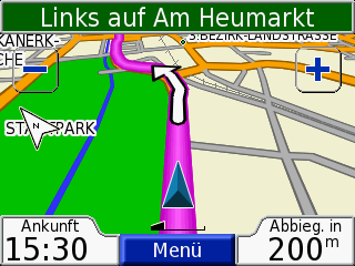

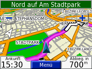

    Das Display des nüvi ist deutlich heller als das des C320, allerdings bei voller Helligkeit auch weniger kontrastreich. Ich hatte den C320 immer auf 100% Helligkeit, beim nüvi genügen 70%, dann ist das Bild noch immer heller als beim C320 mit 100% und hat auch noch immer genug Kontrast. Durch die etwas zartere Schrift / Grafik des nüvi wirkt die Anzeige im allgemeinen eine Spur weniger kontrastreich, aber insgesamt hat der nüvi trotzdem den etwas besseren Bildschirm. (Helligkeit und vor allem Schärfe).
    Die buntere Darstellung des Nüvi ist sicher Geschmackssache, was mir jetzt besser gefällt ist, dass nun die Route und die Hauptstrassen nicht mehr die gleiche Farbe haben (war beim C320 beides rot). Für TomTom oder PDA User ist die bunte Anzeige des Nüvi sicher weniger gewöhnungsbedürftig als die des C320.

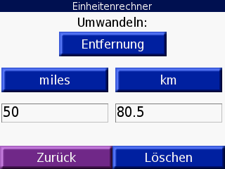

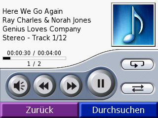

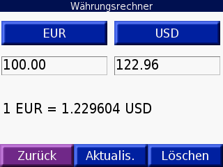

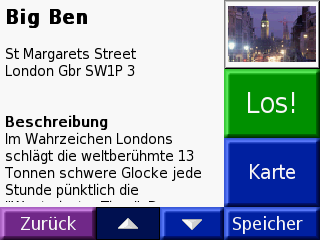

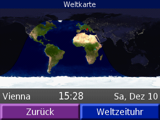

    Kurz getestet habe ich auch die Zusatzfunktionen des Travelkits - ein paar Screenshots anbei: Hervorzuheben ist dabei der mp3 Player, da der Klang über gute Kopfhörer Spitzenklasse ist. Zudem sind auch sehr grosse SD-Karten schon recht preiswert - so kann der Nüvi sogar einen Ipod ersetzen. Das Wörterbuch dürfte für Nicht-Amerikaner und Nicht-Engländer nicht so toll sein: Ausgangssprache ist immer Englisch: Also Englisch-Deutsch, Englisch-Französisch, Englisch-Spanisch etc. - natürlich auch umgekehrt, nicht jedoch z.B. Spanisch-Deutsch, Französisch-Deutsch etc. Auch der Reiseführer ist sehr spartanisch: Sehenswürdigkeiten werden sehr kurz beschrieben, oft ist auch ein winziges Bild dabei. Die anderen Gimmicks, wie Bildbetrachter, Einheitenumrechner, Taschenrechner sind recht nützlich, die habe ich auf aber auf meinem Smartphone auch.
