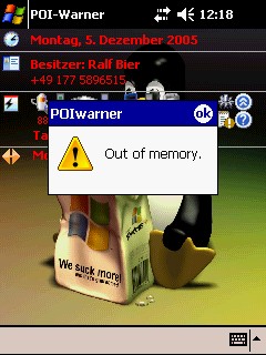

Hi zusammen,
was soll mir diese Meldung denn nun wieder sagen :§$%

Das Problem ist einfach zu wenig Speicher. Und ich denke der User Zabi1 hat es schon beschrieben. Dein Hauptspeicher ist warscheinlich mit zu vielen Programmen verbraucht. Der POI-Warner und MN|5 braiche im Betrieb mind. 14-16 MB
.... warum Doppelposting - diese Meldung erscheint am Ende eines Sync bzw. beim bearbeiten meiner Einstellungen vom POI-Warner und ich habe den POI-Warner auf meiner SD-Karte und dort sind noch um die 540 MB frei :ausheck
Und während dieser Fehlermeldung läuft Navigon überhaupt nicht ![]()
Also am Programm-Speicher kann es nicht hängern, da habe ich nur den MN 5.1 drauf - alles Andere habe auf der 2 GB SD-Karte liegen ![]()

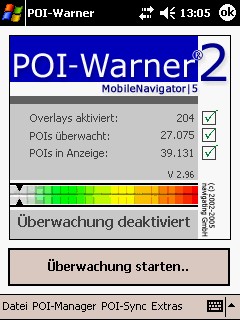

Um das ganze mit mehr Übersicht zu sehen, einfach mal folgenede Infos hier Posten:
Freier Speicher wenn kein Programm am laufen ist.
POI Warner Version
Anzahl der POI

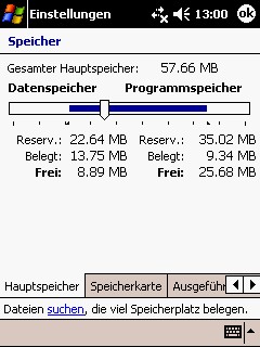

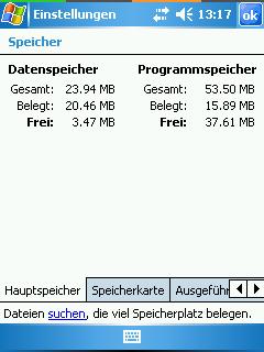

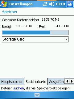

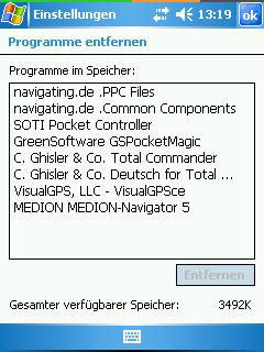

Hi orc999,
nun kommt die Maus :ausheck
Ich hoffe, daß die Anhänge dir was bringen Rebel
... sorry - aber irgendwie habe ich das mit den Dateianhänge hochladen noch nicht richtig verstanden ![]()
