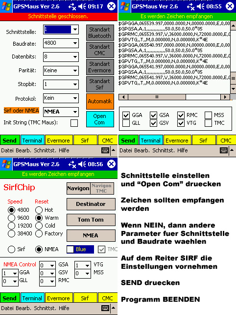

    Hallo Diddy328
    Das wird sich auch nicht aendern, wenn ich Deine Psotings richtig verstanden habe. Ich habe Dir als Bild mal die Vorgehensweise der Programmierung angehangen. Probiere es mal.

  • Hallo Diddy328
    Also in den einzelnen Datensaetzen der NMEA-Protokolle, das ist ueberigens das was Du siehst mit dem Start $, gibt es die unterschiedlichsten Aussagen. Hier gibt es z.B. GGA, GSA, RMC, VTG, GSV, .... Wenn nun Dein PocketGPS einen Datensatz benoetigt um die Geschwindigkeit zu zeigen, der nicht von Deinem Empfaenger geliefert wird, dann kann das der "Fehler" sein.
    Ja, das die Protokolle immer weiter laufen ist normal. Du siehst so, welche Daten der Empfaenger liefert. Sollten da mal keine Zeichen stehen, so waere das kein gutes Zeichen.
