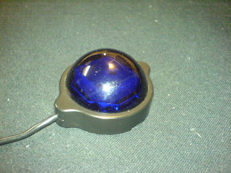

    Wenn Du eine Digital-Kamera oder Foto-Handy hast kannst Du einfach ein Bild machen und hier einstellen. Wahrscheinlich kennt irgendein User den Empfaenger.
  • Ist mit Empfänger die Maus gemeint? Wenn ja, dann mach ich gleich mal ein Foto davon.
    Diddy
    Original von Diddy328
    Diddy
    Hallo Diddy328
    Ja, so ist es.
  • Ok, dann ist hier das Foto (Qualität ist zwar sehr schlecht, da Fotohandy und wenig Licht, aber man sollte ja was erkennen klönnen).
    Und es steht sogar noch was drauf:
    RoyalTek
    Model No.: RGM-2000
    Danke,
    Diddy

    Das mit dem COM-Port hat nichts mit dem Empfaenger zu tun. Den Empfaenger kann man nicht auf einen COM-Port programmieren.
    Hallo Diddy328
    Das der RGM-2000 solch ein Verhalten zeigt stimmt mich nachdenklich. Denn bei dem Empfaenger habe ich bisher noch nicht davon gehoert, das er solche in Erscheinen macht.
    Ich wuerde vorschlagen das Du morgen zuerst einmal den test waehrend der Fahrt machst. Sollte das auch nicht zum Erfolg fuehren, dann denken wir mal darueber nach wie wir den Empfaenger reseten.
