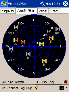

Hallo zusammen,
Ich lese seit einiger Zeit hier mit und habe mir nun aufgrund der gesammelten Infos eine PocketXTrack-Karte von Fortuna gekauft.
Mir scheint es, als hätte der Hersteller bei mir die Beschriftung von XT und ST - Modus vertauscht: Während hier im Thread immer der ST-Modus das Problem ist, funktioniert er bei mir wunderbar: Fix nach 45 Sekunden mit mindestens 3 - 4, meistens 6 - 8 Satelliten.
Aber im XT-Modus wird's richtig komisch: Nach 60 Sekunden findet TomTom 2 oder Navio genausoviele Satelliten wie im ST-Modus, und dann geht folgendes Spielchen los: Alle Minute hab ich für 3 Sekunden einen Fix - je nach Lust und Laune der Karte mal 2D oder 3D - und dann aber wieder nicht. Das ganze wiederholt sich bis unendlich, hab die Karte schon mal im XT-Modus 3 Stunden dranhängen lassen ...
Ich hab schon alles versucht: Softresets, Karte mit Winfast Factory-Resetted und programmiert (in beiden Modi), Karte raus und rein etc. pp.
Wo kann das Problem liegen? Wie gesagt - seltsam erscheint mir, dass im ST-Modus sofort gefixt wird und im XT-Modus bekomme ich keinen verlässlichen Fix, nur hin und wieder für kürzeste Zeit. Dabei war mir der XT-Modus eigentlich wichtiger (wenig KfZ-, viel sonstige Navigation wie zu Fuß) ...
Herzlichen Dank schon mal für eure Antworten ![]()
Gruß ///Freak
Morgen,
Da bis jetzt noch niemand was wusste: Ich hab im Programm Navio von TinyStocks in der Anzeige den einzigen Unterschied zwischen den beiden Modi entdecken können, kann aber mit den Angaben nix anfangen. Vielleicht sagt es dem einen oder anderen hier etwas und ich komme dadurch auf die richtige Spur des Fehlers.
Unten in der Mitte meldet Navio beim Starten des Auslesen der GPS-Daten im ST-Modus:
Fix: No hdop:50 pdop: 50 vdop:50
Eine Minute später hab ich einen Fix und dann verändern sich die Werte ständig.
Beim XT-Modus steht dagegen nach dem Auslesen-Starten (auch Cold Start wie bei ST-Modus) folgendes zu lesen:
Fix: No hdop:0 pdop:0 vdop:0
Vielleicht sagen euch die Nullen im Gegensatz zu den anfänglichen Fünfzigern was *hoff*. TomTom bringt übrigens keine Unterschiede zwischen den Modi zu Tage, außer das der Fix im XT-Modus halt kommt und geht und kommt und geht während er im ST-Modus bleibt.
Gruß und Danke schonmal,
///Freak

Abschließend war dann nach einer Woche klar, dass mir hier gar niemand helfen konnte - die Karte war schlichtweg defekt. Mittlerweile habe ich Ersatz erhalten, und es funktioniert alles. Erster Fix im Standard-Modus in unter 40 Sekunden, ohne "aufs freie Feld raus" gefahren zu sein - vom heimischen Balkon aus mit 7 Sats.
Der XT-Modus geht jetzt auch hervorragend und der Empfang ist wirklich der Hammer, inmitten eines großen Supermarkts hatte ich schon 4 Sats ![]()
Ich kann die Karte - so sie denn nicht defekt ist - nur empfehlen. Ein Spitzenprodukt! Empfangsprobleme im Auto im Standard-Modus hab ich übrigens auch nicht ...
