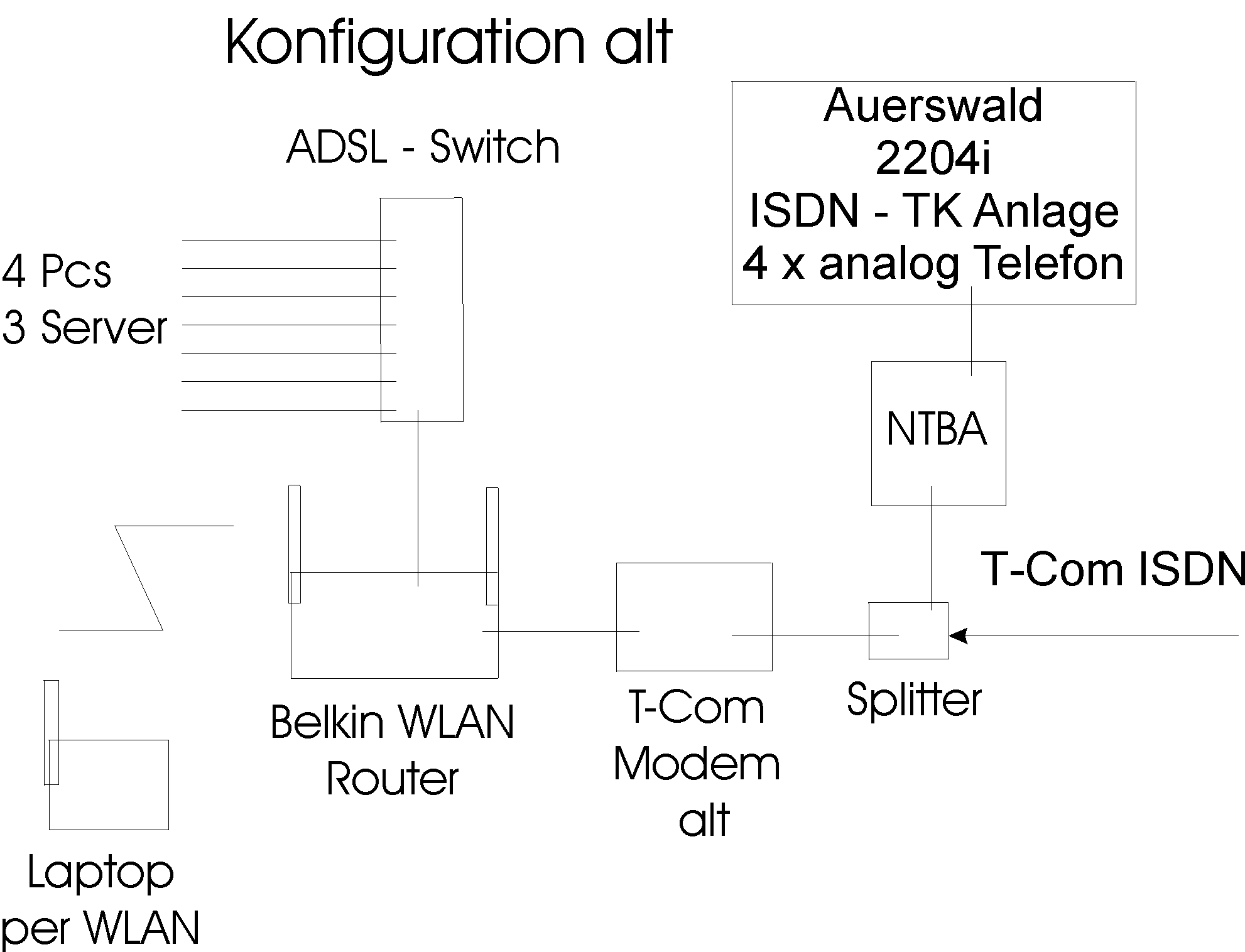

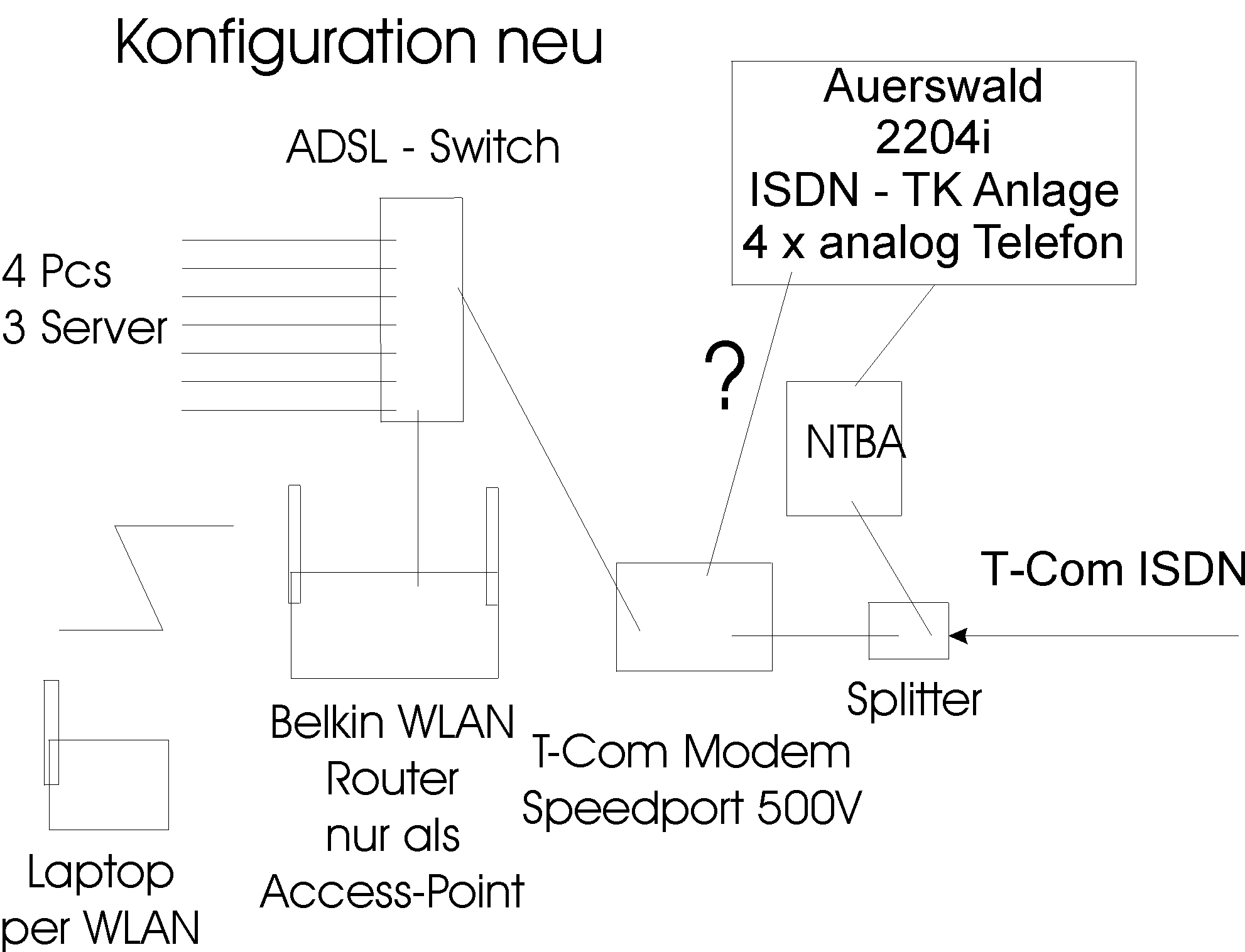

    Frage 1: Als Anhänge seht ihr meine aktuelle und meine geplante Konfiguration. Macht das so Sinn?
    Frage 2: Das Speedport 500V unterstützt VOIP.
    Sollte die TK-Anlage über das 500V eingebunden werden?
    Was bringt das?
    Wie geht das?
    Bevor das berechtigte RTFM kommt, nein ich hab mir die 100 Seiten Betriebsanleitung noch nicht vollständig reingezogen, mir geht es erstmal ums Grundsätzliche.
    Hat jemand vielleicht eine andere, bessere Idee?
    Sicher, du ersetzt ja zuerst mal nur das Modem. Aber wieso Modem? Wenn es VoIP kann, dann handelt es sich wohl eher um einen Router. Und: Dein von dir als 'ADSL-Switch' bezeichnetes Gerät, ist das wirklich nur ein Switch oder ein Router? Falls letzteres, hättest du ja zwei Router, hintereinander, was so keinen Sinn macht.
    Hat deine TK-Anlage 2 externe S0-Ports? Falls ja, dann würde ich beides verkabeln. Geht aber nur, wenn die TK-Anlage die Gespräche routen kann.

  • Schlichten Gemütes habe ich gedacht, ich hänge die 500V an einen Analoganschluß der ETS 2204i und gut ist????
    am sinnvollsten wäre es, den Speedport direkt an DSL und ISDN anzuschliessen und dann die Telefonanlage an den Speedport. Problem ist bloss bei Dir, dass Du eine ISDN-Telefonanlage hast und der Speedport wohl keinen S0- (also IDSN-) Ausgang auf der Sekundärseite (das hat z.B. die Fritz!Box 7050).
    Du könntest aber drei Telefone direkt an den Speedport anschliessen, mit diesen ist dann sowohl ISDN- als auch VoIP-Telefonie möglich. Diese sollten (vorsichtig ausgedrückt, ich kenne den Speedport nicht und interpoliere aus den Erfahrungen mit meiner Fritz!Box und der Kurzinfo über den Speedport) auch intern telefonieren können. Allerdings bleibt dann der 4. aussen vor. Dieser kann höchstens direkt über die Auerswald angeschaltet werden.
    Bei Deiner Konstellation kommt es auf die Fähigkeiten der Auerswald an, ob Du mit den Telefonen auch VoIP machen kannst. Diese müsste in der Lage sein, einen sekundärseitigen Anschluss auf einen anderen sekundärseitigen Anschluss durchzurouten und über den dann ins "Netz" zu gehen. Also so eine Art Switch-Funktionalität, nur halt für Telefonie.

    Mit externem S0 meinst Du einen vom NTBA und einen von der Speedport 500V als Übergang zum Netz. TK-Anlage - Gespräche routen, welche technische Spezifikation ist dazu nötig. Die Auerswald ist uralt, bietet aber jede Menge Funktionen.
    Schlichten Gemütes habe ich gedacht, ich hänge die 500V an einen Analoganschluß der ETS 2204i und gut ist????[/quote]
    Nö, das geht nicht. Dann stünde ja 'Amt' gegen 'Amt'. Weiteres siehe Snoopy ...

    Wieso?
    Der TAE-Anschluß ist Anlagenintern, ich mache also die 500V zu einem TK-Anlagenteilnehmer.

    Ich habe inzwischen im Handbuch der TK-Anlage 14 verschiedene Möglichkeiten gefunden Anrufe weiterzuleiten, die sich z.T. auch kombinieren lassen.
    Da fehlt mir jetzt völlig das entsprechende TK know-how, die dort beschriebenen Einstellungen und Programmierungen dem Bedürfnis des Analogports der 500V zuzuordnen.
    Ich hab ne Mail an den TK-Anlagenhersteller geschrieben, vielleicht haben die ja einen pfiffigen Supportmitarbeiter, der mir den Zusammenhang in der Anlage etwas aufhellen kann.

    es geht nicht um weiterleiten, Du musst über den Auerdings eine Leitung auf über den Speedport belegen können.
    Ich würde mal grob vermuten, dass das nicht geht. Es wäre einfacher, wenn Du eine analoge Anlage hättest, oder die schon genannte Fritz!Box.
    Ich habe bzw. hatte auch eine Auerswald ETS2204i. Genaugenommen habe ich sie noch aber nicht mehr in Betrieb.
    Es gibt von Auerswald ein Gerät, das nennt sich Auerswald A-Box. Dieses kleine nette Teil dient als Bindeglied zwischen einem analogen Port (z.B. von der Auerswald ETS2204i) und einem analogen Port eines VoIP-Adapters (eines sog. ATAs, Analog Telefon Adapter), in diesem Fall also einem der analogen Ports des 500V.
    Man kann damit die komplette TK-Anlage, also die ETS2204i VoIP-fähig machen. Der Trick ist ganz einfach. Man hebt einen Apparat, der an der ETS2204i angeschlossen ist, ab und wählt nicht die 0 - um das externe ISDN-Amt zu bekommen - sondern die Nummer der Nebenstelle, an der die A-Box angeschlossen ist. Diese schaltet sofort durch und man bekommt über den VoIP-Adapter (hier die 500V) das VoIP-Amt.
    Umgekehrt können Gespräche, die von der 500V per VoIP kommen und die auf die A-Box geleitet werden, über die A-Box in die ETS2204i gelangen und dann klingeln (je nach Konfiguration der ETS2204i) alle Apparate gleichzeitig oder nacheinander.
    Ich habe das so eine ganze Weile mit einem VoIP-Adapter betrieben. Der Vorteil ist, dass man ohne die geringste Umverkabelung sofort die komplette Infrastruktur hinter der ETS2204i VoIP-fähig macht. Will ich ein VoIP-Amt wähle ich vor der Rufnummer die Nummer der Nebenstelle, an der die A-Box angeschlossen ist. Will ich ein ISDN-Amt wähle ich wie gewohnt die 0 vor der eigentlichen Rufnummer.
    Mittlerweile habe ich durch einen Neuvertrag eine Fritz!Box Fon WLAN 7050 und daher sind die ETS2204i, die A-Box und der ATA (Grandstream Handytone 486) obsolet.
    Nach Überfliegen der Bedienungsanleitung des 500V ist diese aber nicht geeignet, die ETS2204i zu ersetzen.
    Schau dir am besten mal die Beschreibung der A-Box bei Auerswald an, das Teil ist in der Tat DIE Lösung für bestehende Hausanlagen.
