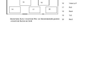

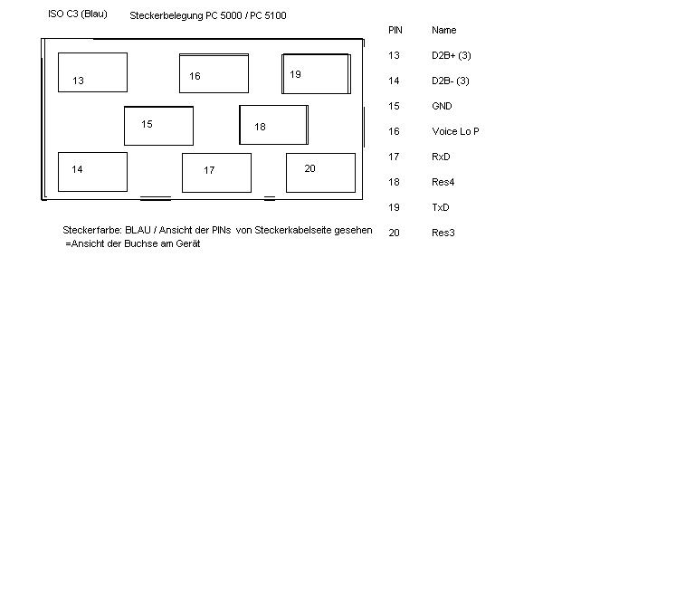

    Anschlussbelegung des C3 vom MS5000/PC5000 habe ich im Download auf einer superklassen Seite
    http://www.jewuwa.de/GPS_Navig…DO_DB/VDO_Produktinfo.htm
    gefunden. Diese habe ich auch nochmal als etwas besser lesbares jpg zusammengefasst.
    Was mir fehlt ist die Anschlussbelegung am FSE-Modul (10-fach-Stecker) sowie ggf. (wenn nicht intuitiv verständlich) die Zuordnung der PINs.
