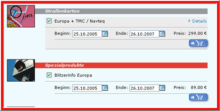

    Zu der TA/NT Geschichte: Es ist so, dass Navteq Karten rund 100.- teurer sind als das Bundle mit Teleatlas.
    Die Navteqkarten sind in der Schweiz an einigen Stellen wirklich besser...... :]

    Leider wird das Pack nur mit Teleatlas. C-IQ gibt leider noch keine Konkreten Informationen ohne das ich das Gerät mit der ID habe. Falls es wie hier genannt wurde wirklich geht werde ich denke ich schon auf Navtec wechseln.

    wenn du mit TA nicht zufrieden bist kannst du gegen Aufpreis zu NT wechseln. Dies ist ohne Probleme möglich.

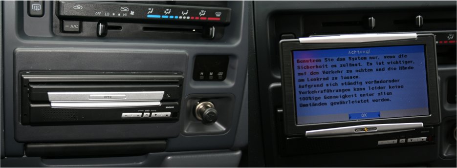

    So hab das Auto bekommen. Das Navigationsgerät ist wirklich super kann man nur empfehlen. Mit der CI3000 und der CIX3000Blue scheint es keinerlei Probleme zu geben. Bin noch etwas mit der Lautstärke am probieren. Aber Telefonbuch Download geht ohne jegliche Probleme und das Telefonieren ebenfalls. Wunderbar.
    Das Navi habe ich erst auf wenigen Strecken ausprobiert. Ich muss sagen keines was ich bisher hatte war so genau mit der Angabe wo das Ziel ist und alles. Unterhalb habe ich mal nen Foto vom Navi im Auto falls es jemand Interessiert. Sie sind halt nicht sehr gut weil das Licht recht schlecht war sorry.

    Ich habe auch bereits mit C-IQ Telefoniert. Bin mal gespannt was daraus wird. Sie wollen mir die Navtec DVD senden. Sie weiss es nicht ob es überhaupt ein Aufpreis gibt das sehe sie erst dann wenn ich die DVD habe und ein Retourcode eingebe da ich innert 14 Tagen das wohl ändern kann. Werde dann hier berichtet was daraus wurde.
