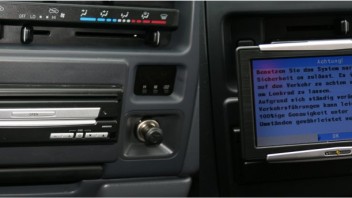

    So hab das Auto bekommen. Das Navigationsgerät ist wirklich super kann man nur empfehlen. Mit der CI3000 und der CIX3000Blue scheint es keinerlei Probleme zu geben. Bin noch etwas mit der Lautstärke am probieren. Aber Telefonbuch Download geht ohne jegliche Probleme und das Telefonieren ebenfalls. Wunderbar.
    Das Navi habe ich erst auf wenigen Strecken ausprobiert. Ich muss sagen keines was ich bisher hatte war so genau mit der Angabe wo das Ziel ist und alles. Unterhalb habe ich mal nen Foto vom Navi im Auto falls es jemand Interessiert. Sie sind halt nicht sehr gut weil das Licht recht schlecht war sorry.
