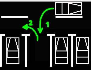

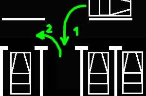

  • Fährst du zum Ein- und Ausparken stets vor- und rückwärts? Dann könnte ein fehlender Rückwärtsganganschluss die Fehlberechnung auslösen. Ist er allerdings dran, fällt mir als nächste Möglichkeit eine falsche Digitalisierung ein. Vor allem, wenn diese Kreuzung wirklich die einzige ist, an der dieser Fehler auftritt.
  • Hm, also ich fahre natürlich vor- und rückwärts. Aber bevor ich an diese Kreuzung komme, wo der "Fehler" passiert, muss ich ja auch nochmal links abbiegen und da ist alles in Ordnung. Kann ich das irgendwie nachvollziehen, ob das angeschlossen ist, oder nicht? Im Menü? Oder einfach nur gucken, ob der Pfeil auf der Karte ebenfalls rückwärts fährt, wenn ich es tue? Das ist bestimmt eine blöde Frage, was :D
