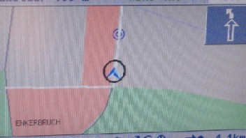

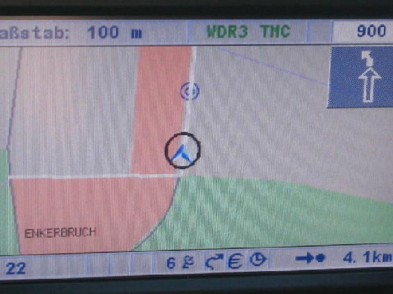

Habe mein MS5400 mit der dazu gehörigen TMC Box
jetzt endlich problemlos am laufen aber auf dem Bildschirm
habe ich unterwegs immer blaue und weiße Markierungen mit denen ich absolut nichts anfangen kann. Kennt jemand die Bedeutung denn ich will mein Navi ja verstehen...
Vielen Dank für Eure Infos im vorraus

Du meinst also diese netten kleinen Kreise. Das sollen die Symbole sein, für die das Kartenmaterial die Stadtmitte angibt.
Das MS 5xxx (außer die ganz neuen MS 5600 und MS 5700) können in der Karte immer nur eine POI-Kategorie anzeigen (POI=Point OF Interests).
Welche Kategorie angezeigt wird, hängt von Deiner letzten Suche über Sonderziele ab.
Nach dem Du die Kreise in der Karte hast, hast Du das letzte mal (irgend wann mal) aus den Sonderzielen heraus, die Stadtmitte gewählt.
Du würdest somit bei einer Zielführung zu einer "Stadtmitte" eines Ortes zu diesen Kreisen navigiert werden.
Diese Symbole bleiben solange in der Karte, bis du wieder mal nach einem anderen Sonderziel suchst. Angenommen das wären Tankstellen, dann erscheint ein Tankstellensymbol in der Karte....
Die neuen Navis zeigen bis zu 5 Kategorien an

Dier Erklärung ist einfach, da dies die Werkseinstellung ist, wenn Du noch gar keine Suche gemacht hast.

mhhh.... also der Punkt den Du auf dem Foto siehst ist
mitten in einem Gewerbegebiet und meilenweit von der Stadtmitte entfernt. Aber so wild ist es ja auch nicht.
Bin halt nur neugierig -
Das muss nicht der tatsächliche Stadtmittenpunkt sein. Hier geht es darum welcher Punkt im Kartenmaterial als Anfahrziel hinterlegt ist, wenn man keine Straße eingibt.
Das kann auch ein Punkt für einen Teilort sein.
Hab gestern nochmal extra darauf geachtet als ich durch verschiedene Ortschaften gefahren bin.
Du hast Recht,bei allen anderen blauen Punkten handelt es sich immer um die Stadtmitte.
